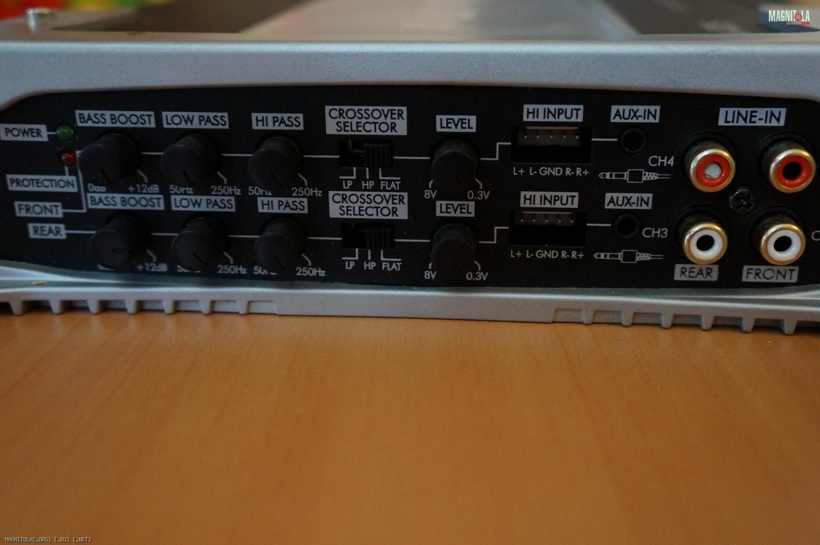

Что паять к АУХ?
#7 ОФФЛАЙН   Яков_Лещ
Яков_Лещ
  • Cообщений: 664
    Rover Sterling
Отправлено 01 March 2015 - 11:12
mixxxxail, ой, этот же агрегат запросто коннектится со штатными головными устройствами через входы высокого уровня, ничо паять не надо, слева от линейников - Hi input, там всё уже подписано, чего куда.

ни в коем случае нельзя высоковольтные пихать в низковольтные!!! усяка помрёт сразу.............
правильно выше написано - есть HI IMPUT, туда и пихать провода от магнитолы)))
