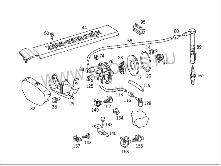

вопрос есть или нет уголёк в распределителе зажигания мотора 104 980 , на схеме нету!
Вопрос к знатокам

В крышке должен стоять обязательно! на которую В.В. надеваются.

В крышке напротив вв провода есть стержень латунный и пружинку там некуда одевать. Кстати какого вращения там болты держащие бегунок право или лево сторонние?

у меня на 104.980 не стоял.
Менял крушку и бегунок, заказывал "беру", пришли без уголька, поставил, работает нормально
и не должно его там быть.

да его там нету ...в первый раз был удивлен .это не есть хорошо так как дополнительные там потери - но работает

наоборот, этот зазор делает искру несколько сильнее...

На 119 моторах аналогично, никаких угольков, работает через небольшой зазор, а в чём проблема , ведь бегунок то точно так же распределяет искру по цилиндрам через небольшой зазор, даже в древних авто где есть уголёк. Так что один или два зазора включенных последовательно при напряжении 25 кВ не имеет значения.

Уголек, или латунный стержень на пружинке крышки должен стоять на твоем моторе ,вся резьба что на крышке что на бегунке ...нормальная правая...внимательно смотри все уплотнительные резиновые кольца где есть поменяй,на новые так как крышки беру подвержены окислению токопроводящих поверхностей...я на память не помни но есть аэрозоль ликви моли ,для защиты контактов от окисления, я сам пока пользуюсь контакт 10, чешская приблуда,тоже ввиде аэрозоля,пока будешь менять...обработай пару раз.поверь,лишним не будет,...протирать не надо..просто дай просохнуть.
