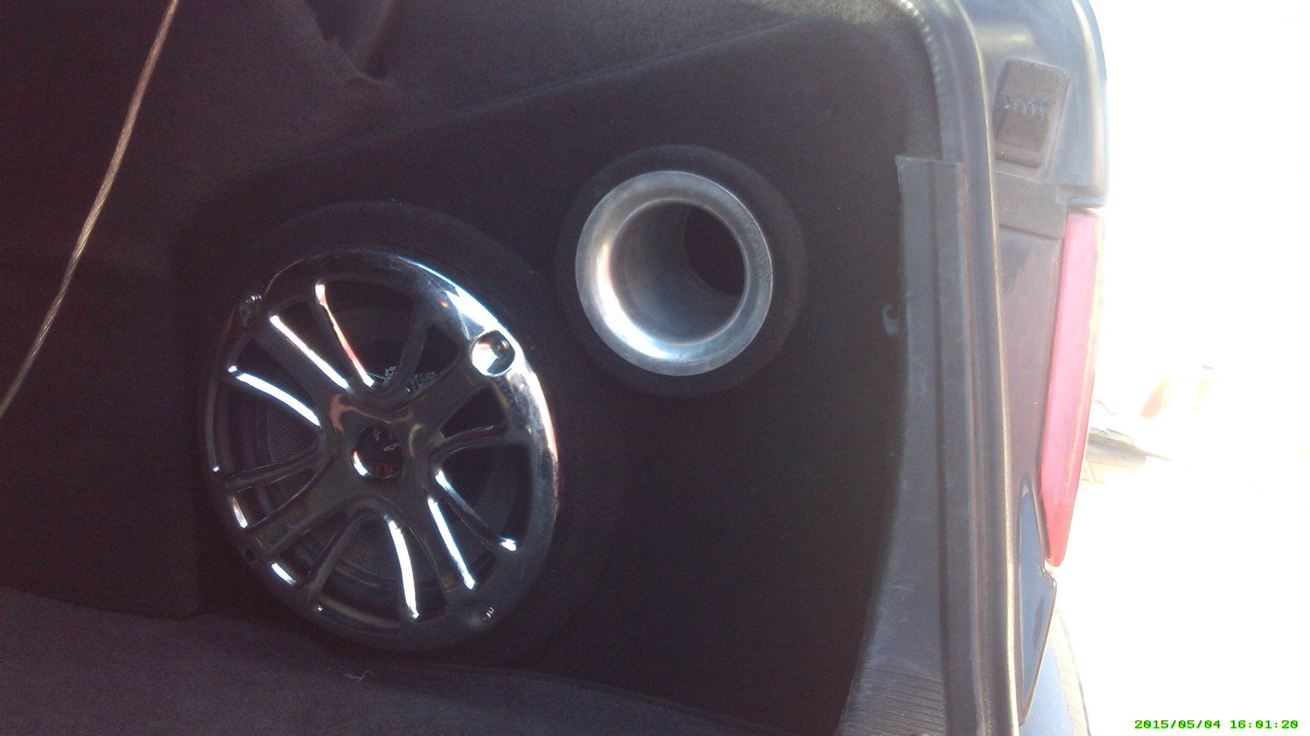

Я себе сегодня в 210 вот такой сабик в правом крыле забомбил! Но вылезли косяки с вибро изоляцией! полка и левое крыло, правое крыло и подкрылок обклеил Stp вибро пласт 4 м. Ну все необратимый процес пошол. :mrgreen: Болезнь начала прогрессировать.
Ну что сказать с точки зрения сохранения свободного места в багажнике круто. Грамотно использована ниша. Аккуратно выподнен короб.
Но если посмотреть на качество звучания то , такое исполнение для кузова седан ДИКОЕ ЗЛО! Без обид я никому свое не навязываю но долголетние увлечение автозвуком и куча перепробованных вариантов дало ясное фонимание, что в седане должен стоять саб в исполнении фри-эйр. Что мною и было реализовано в 07 году на тогдашнем 210. И знаете ли было все и давление звуковое и музыкальность. Особенно приятным был момент когда приехал в студию по аз показать итоговый результат. И после прослушки кто то из сотрудников позвал директора сказав :" Он должен это услышать"! Пришел слушал всей студией крутили вертели настройки ГУ ставили тестовые диски. Сказали что вышло круто. Многое конечно зависило от подбора компонентов. Но это другая история.
То что сейчас у меня. Музыкой не назову так жалкое подобие .
MB W210 E320 M104 96г
В нише правого крыла находится клапан вентиляции воздуха,я не стал бы его перекрывать.Сам думал разместить саб в нише левого крыла,но нужно "просветлять" полку-не захотел.
