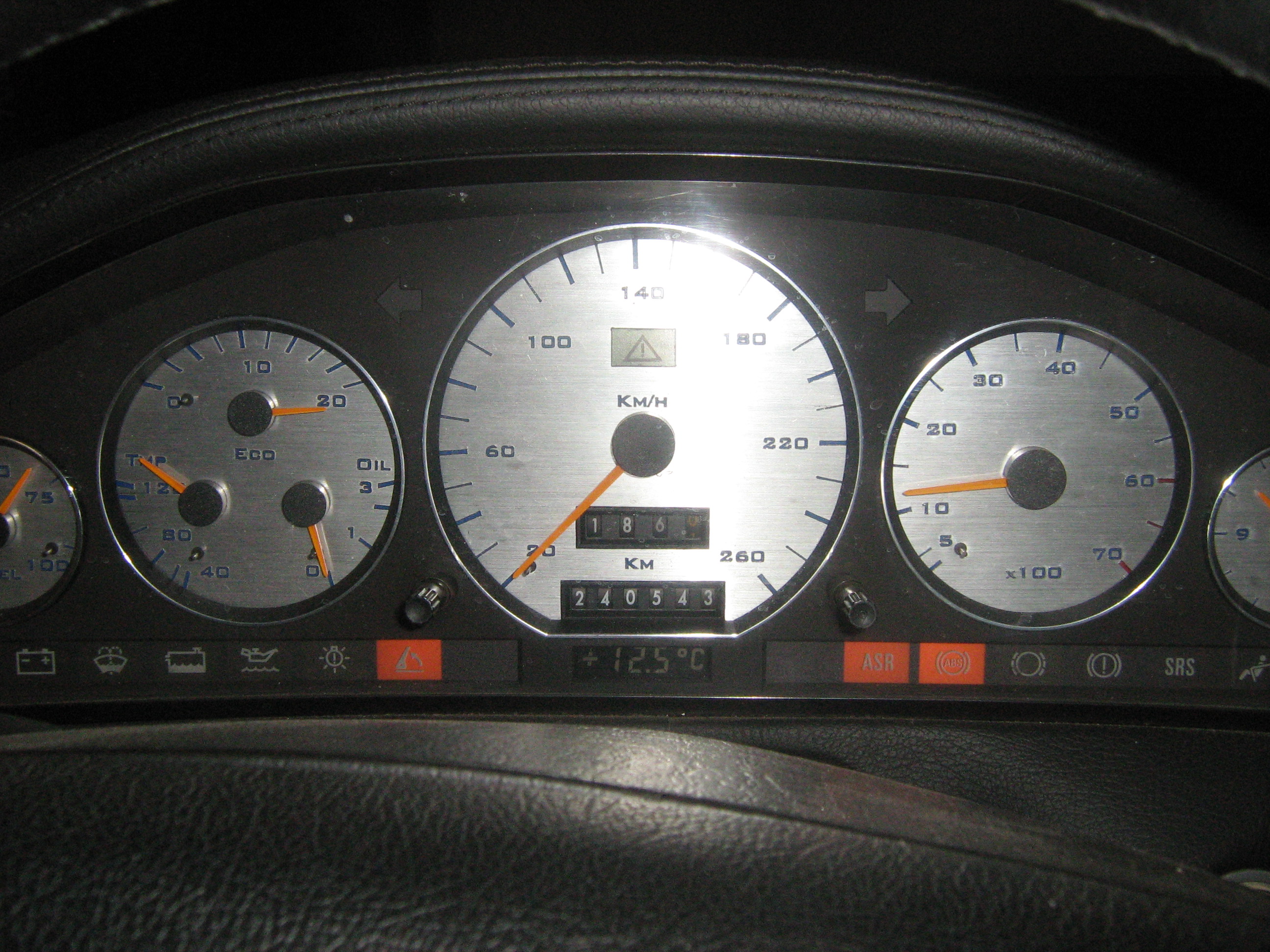

здравствуйте господа форумчане!имеется в среде постоянных клиентов р129 92года,5 литровый,механический впрыск.
ситуация-проваливается изначально.тоесть со старта давишь тапку,он метров 5 тупит очень сильно,захлебывается,потом его "пробивает" и он впуливает.
впуливает до 200 свободно.кикдаун срабатывает через раз,и крайнее время он перестал отзываться и на 100% дроссель
далее-загорелась лампа аср,абс,лампа дуги,и индикатор блокировки(фото прикладываю)дуга складываться перестала.изначально эти лампы загорались в жарких московских пробках.
диагностического разъема я не нашел,искал под капотом под пластиковыми крышками.
из текущих неисправностей-оторван поводок правого датчика отрыва колес,сзади слева сильный щелчок при переходе с переднего хода назад и наоборот(граната разваливается думаю,хотя не хрустит)это я к тому может гребенка повреждена :confused: и обороты холостого хода стали ближе к тысячи после промывки дросселя,но это просто лопату надо отрегулировать думаю.
высоковольтный провода конечно дубоваты,но явных косяков не присутствует,пробои заметить не удалось,крышки трамблеров и бегунки удовлетворительные,снимались осматривались.
вот такой расклад.март на дворе пора ставить тачку на хороший ходIMG_0645.JPG

разбирай КЕ смотри, проверь впрыск

Я юы для начала проверил состояние предохранителя в реле перегрузки . Далее , после того , как убедился , что ЭБУ работает , пошел бы копать смесь .
это некий биметалический предохранитель?где его найти?
че ке то разбирать?он работает,и смесь выдает как надо я считаю,потому что тачка прет,не дымит,жрет вмеру
я думаю там по проводке дело.тем более причем здесь ке если контрольные лампы горят?

мужики,дело не в смеси и не в ке,дело в контрольных лампах.я вобщем то давно ждал и хотел чтоб они загорелись,тачка сама говорит и наводит на неисправность,вот только куда смотреть не знаю
и какое там эбу кстати?там коммутаторы стоят
