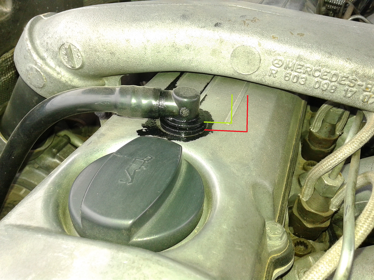

с момента покупки авто с 2011 г. протекает масло с этого колечка, надоело протирать. Заказал через эмекс, стоит 146 р. как приедет хчоу замениить но незнаю как старое снять. Просто есть пример неудачного снятия этого кольца у одного мерсовода он саму трубку сломал...) каким инструментом лучше и как подскажите.
Мне месровод с форума говорил отверткой поддеть но поддеть за низ колечка НА ФОТО стрелка красным или же за конец трубки ЗЕЛЕНАЯ стрелка. и нужно ли при этом саму трубку второй рукой сверху тянуть или маслозаливную крышку открыть и пальцем вверх толкать? а другой говорит нужно саму трубку вверх тянуть руками без отверток всяких и постепенно вытянешь.

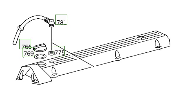

и еще вопрос по воду детали под номером 769, у меня такой "прокладки уплотнительной" нету, только на самой крышке есть, или это она и есть? кстати через саму крышку тоже масло сочит, тоже купить чтоли? или вот эту прокладку уплотнительную купить?

попробуй сверху поддеть колечко тоненькой отверткой, а из маслозаливного пальцем подталкивать, просто от времени все эти пластиковые и резиновые трубочки дубеют. А на маслозаливное отверстие с волги резинка подходит, вместе с крышкой на рынке стоит 100 рублей.
....или с камеры автомобильной вырежи, себе вырезал стоит нормально.
палец не поможет
это отдельная полость
ставить одев кольцо на трубку, помогая тупым инструментом (отверткой) - по отдельности может провалиться
и теперь вообще масло несочит? а родной сальник из крышки убрали или поверх него поставили прокладку эту?
Нет не сочится,да прям на родной.

Из камеры резину разъест за несколько дней ибо не маслостойкая. Деталь 769 закажи оригинал стоит копейки
Неее не съест,проверенно второй год катаюсь.

новая крышка в магазе 150 р
