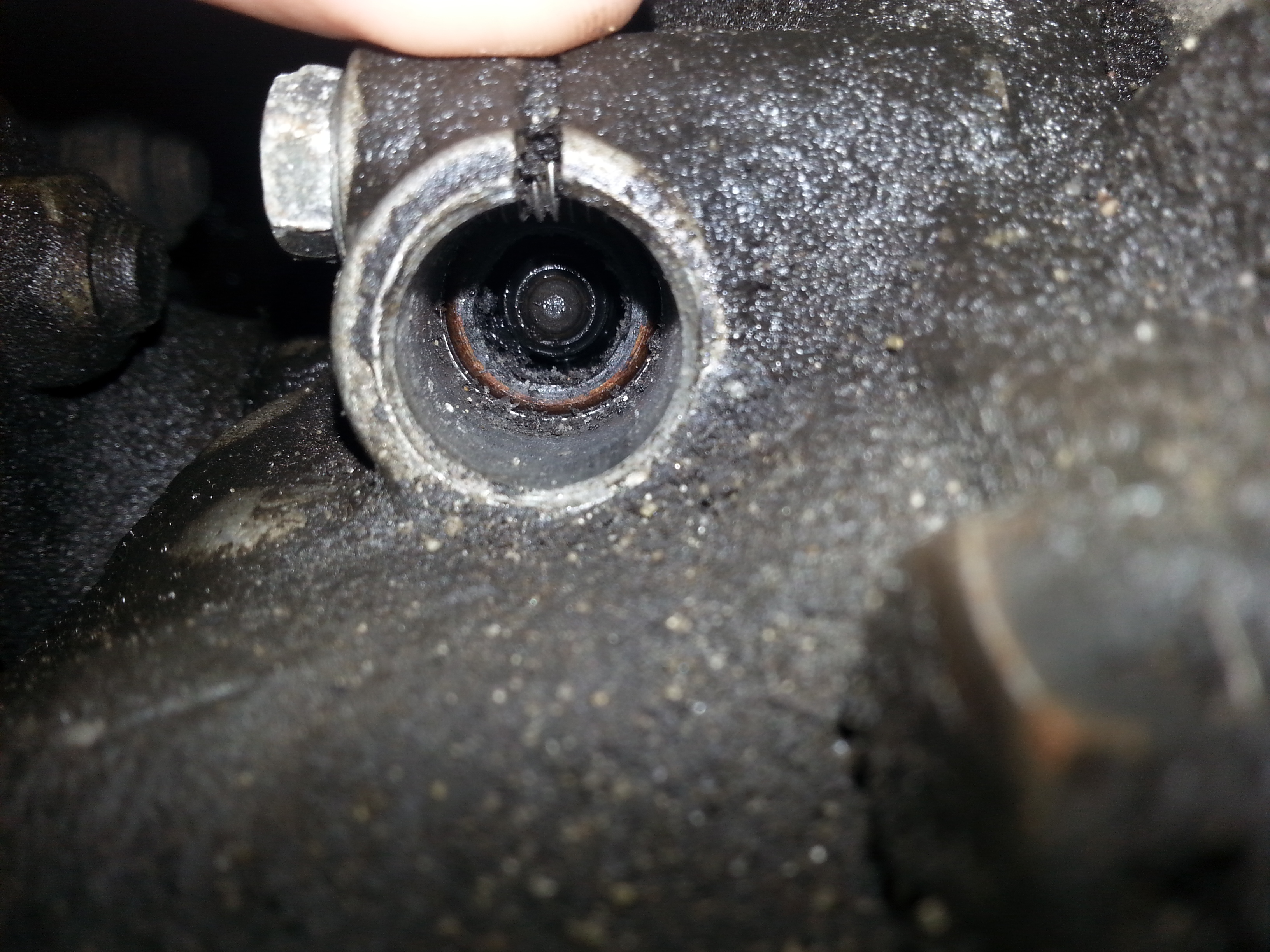

Что с ним?как я понимаю его сточило из за не правильно вкрученного тросика?.Просто я не вижу 4х гранного отверстия там внутри,или там кусочек тросика торчит?
Как вылечить это?что бы поменять шестерню нужно снимать и разбирать коробку?(717.412)

Походу там тросик ........... высверливать наверно только както пробовать,или крайний вариант снимать коробас
