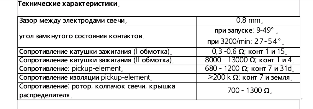

Проверь R первичной обмотки катухи бмв, у наших должно быть вот,Screenshot_2015_02_12_11_30_04_1.png обычно коммутатор летит если первичная обмотка катухи не в допуске.

Проверь R первичной обмотки катухи бмв, у наших должно быть вот,Screenshot_2015_02_12_11_30_04_1.png обычно коммутатор летит если первичная обмотка катухи не в допуске. Планшет словил глюк ,отправил два раза , сори.

Спасибо! Проверю. Полезная инфа!
