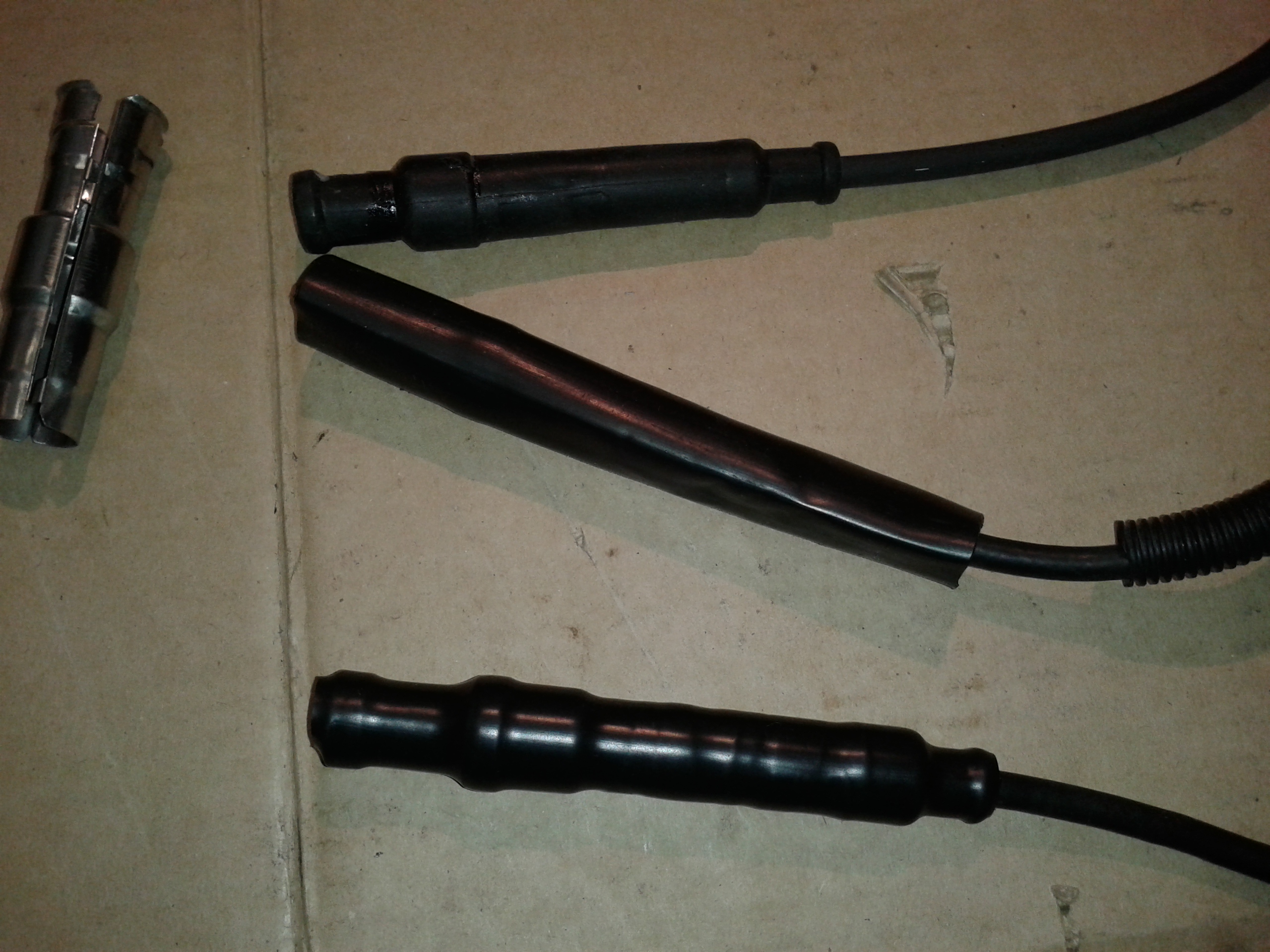

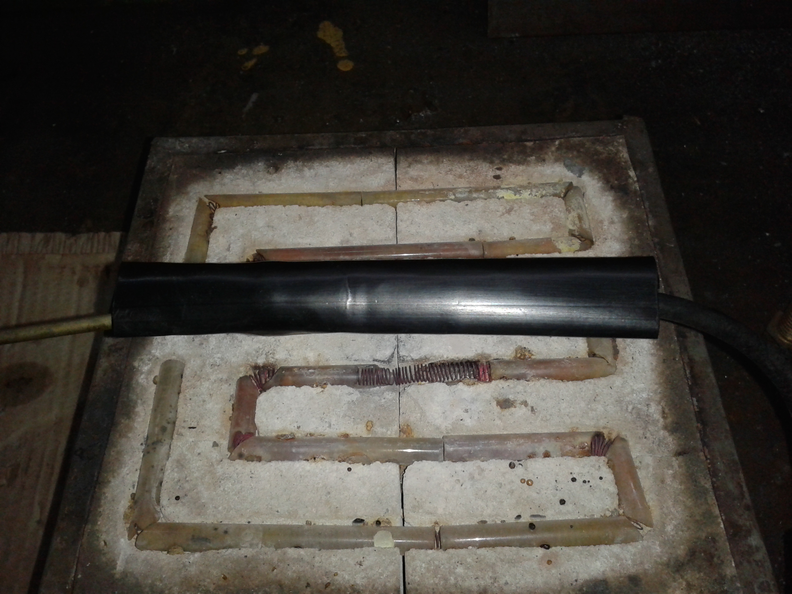

парни не примите за колхоз...восстановил свои мерсовские наконечники ......были пропуски по зажиганию...причина ..низкая изоляция надсвечников ....покупал новые но их надолго не хватило ,месяца через два картина повторилась,сел почесал свой мозг,и придумал такой колхоз,....на фото наконечник в термоусадочной трубке, отрезал чуть больше размером и хорошо прогрел....испытание...всю зиму отъездил.....класс...дешево и сердито

термоусадка выдерживает 15 киловольт до 65 ампер.....эт очень большое значение ....а напряжение на свечах до 24 киловольт ток до 1 ампера
