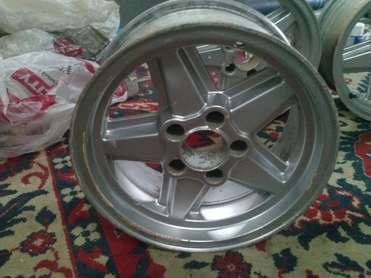

Ребят есть роналы r15 вылет по моему ет23 будут стоять на 124 хоть и торчат не много но стоять будут всёравно нравятся ппц)) Вопрос по резине хочу максимально жирную 205 на 70)) реально как она будет смотреца не сильно убого просто хочется максимум мягкости вот и хочется потолще профиль хотя из арок и так торчат а с шириной 205 вобще наверно говнецом закидает по полной)) как просто хочется знать будет выглядеть такая месистая резина на 15 радиусе

будет очень убого смотрется с профилем 70 , да ещё и ЕТ 24 ..
торчать за крылья конкретно будет
передние крылья придёца снять , для "комфорта" . про управляемость можно не говорить даже

У меня зима стоит на 15 с таким вылетом.
посмотри в подписи.Но 70 это очень много. 205 на 60 самре то.

Ну значит я погорячился всётаки с 70)) ну хотябы 65 вот тока ширина 195 или всётаки 205 а может разноширокую взять перед поуже задницу поширче сделать))
205-60 и 195-65 по высоте одинаковы, но почти. :biggrin:
Для разноширокой резины - нужны разноширокие диски ,либо диски немного шире штатных ( ~ до 1 дюйма) - тогда это смотрится.

Все зависит от ширины диска.
Если диск 15х6, тогда максимальный размер резины только 195/65 R15.. Ставить 205 резину на такую ширину диска не рекомендую, так как износ резины будет не равномерным.
Если диск 15х6,5, тогда рекомендованный размер резины 195/65 R15, максимальный 205/60 R15 или 205/65 R15, самый оптимальный вариант для 205, так как все ровненько встает.
Если диск 15х7, тогда минимальный размер 195/65 R15, рекомендованный 205/60R15 или же 205/65 R15, максимальный 215/55 R15
Ставил себе 205/65 R15 на зиму, ништяк, но если нагрузить машину, начинает цеплять. Если не нагружена, тогда на кочках цепляет.

Быть может поздно отвечаю. На 7" шириной 15" диски ставил 205/70, 215/65, 215/70, 225/70, 235/75 и 275/60 резину. Последняя- перебор немного.
Фото некоторых смогу сделать.
Вопрос еще в том, что заявленная ширина протектора зачастую не соответствует реальной, особенно для американских покрышек. Для них меньшая на 20 мм ширина - нормально, иногда и на 40 мм меньше встречается, и это следует учитывать при выборе покрышки и расчете свободного места в арке. При этом у них толстые круглые боковины, по ним ширина колеса гораздо больше ширины протектора. С точки зрения плавности хода это оптимально.

Ставь только то чторекомендует завод на этот радиус ине парься все что неродное разбивает подвеску.а так есть же калькуляторы сравнительные насколько выше итд.ет 23 126размерно не смертельнотам для 124 вылет смещение не большое.если нет то Аркадий прав 205 на 60 будет самое похожее на калькуляторах сравни.
