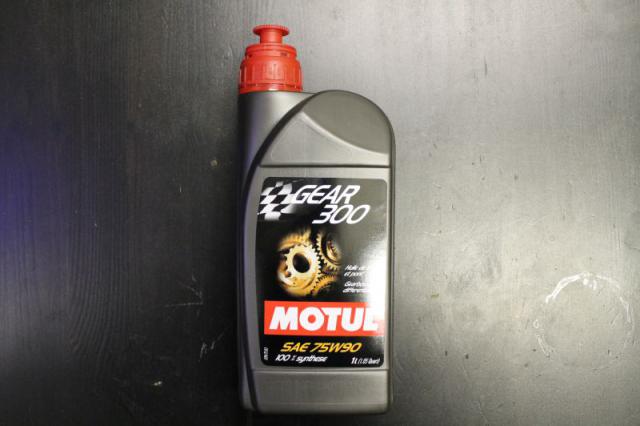

#18 ОФФЛАЙН   slava766
slava766
  • Cообщений: 51
    W211
Отправлено 06 April 2015 - 06:42
Масло для редуктора MOTUL Gear 300 75w-90. Сам лью, у него прикольная - жидко обволакивающая констинстенция.
Сообщение отредактировал slava766: 06 April 2015 - 06:45
