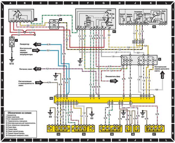

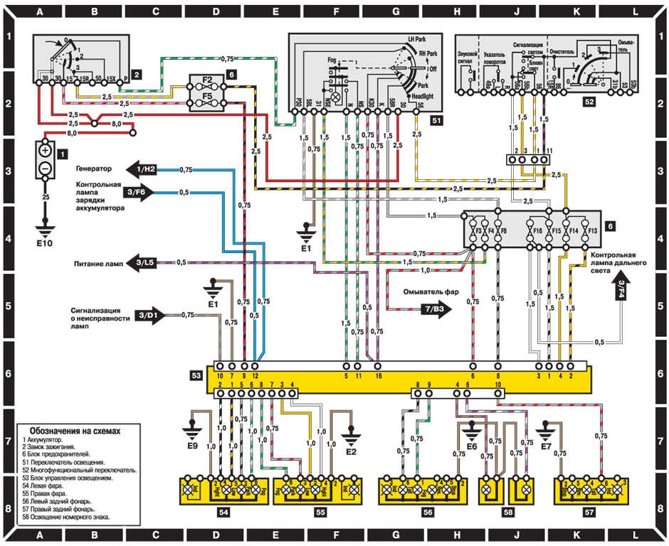

Посмотри на схеме номер 51 может поможет
возможно связано с зуммером,так как вроде на ких то моделях его не было.

Спасибо за схему. Но она для этого случая не подходит. На схеме одиннадцать ножек, это как на первом фото. На втором и третьем фото двенадцать и тринадцать ножек соответственно. Подписаны они, толстая-К2, тонкая -57.
Может тогда к таксишной теме это?
