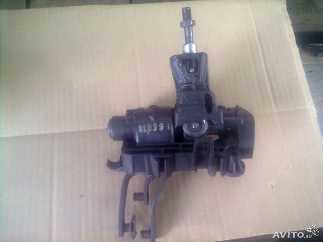

Доброго времени суток дорогие форумчане! Зарегистрировался не так давно на форуме. в общем ближе к делу, имеется МБ в 124 кузове 230е мотор 102, номер коробки не знаю. проблема такая: не включается задний ход, у меня ручка поднимается вверх и уводится за 2 передачу, то есть ручка должна остаться в поднятом положении, а у меня она падает. подскажите советом, куда лезть и на что обратить внимание??
Кулиса точно такая же стоит
Спасибо за уделенное время :rolleyes:

Неправильно отрегулирован ограничительный зуб в кулисе. В нейтрали зуб должен стоять так:
При выборе задней, т.е. при поднятии рычага и переводе его влево, цапфа должна войти в паз корпуса рычага до упора. При этом зуб должен занять такое положение:
Если теперь передвинуть рычаг назад, задняя должна включиться.
Регулировка ограничителя производится ослаблением 2-х стяжных винтов и проворотом (в небольших пределах) ограничителя на штоке кулисы.

krosha, может ли из-за этого создаваться ощущение что, как будто что то мешает включить заднюю? + ко всему этому, отколота втулка внешняя, как раз в том месте, куда она передвигается при включении задней

Ты отрегулировал ограничитель, как я написал?
