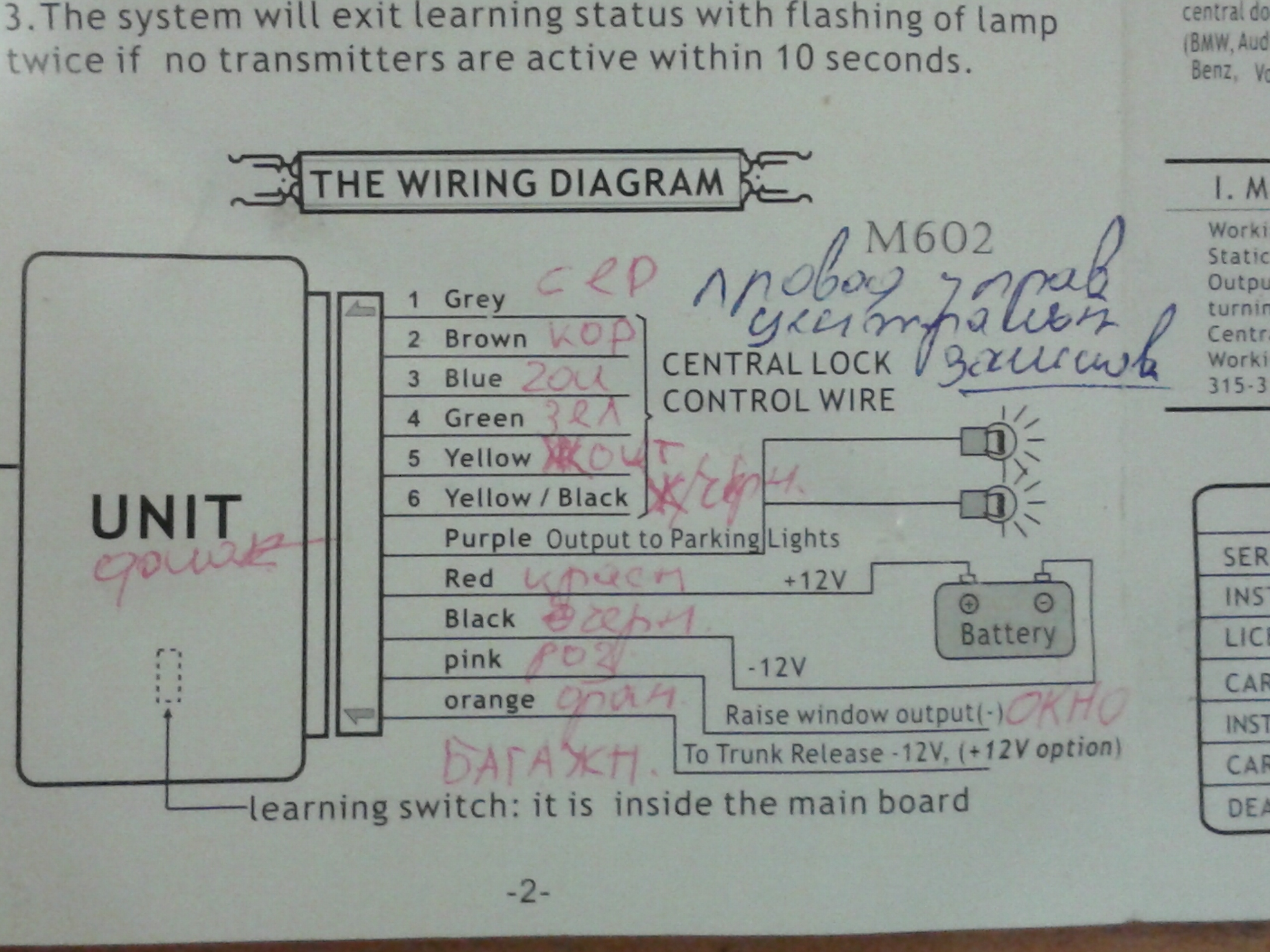

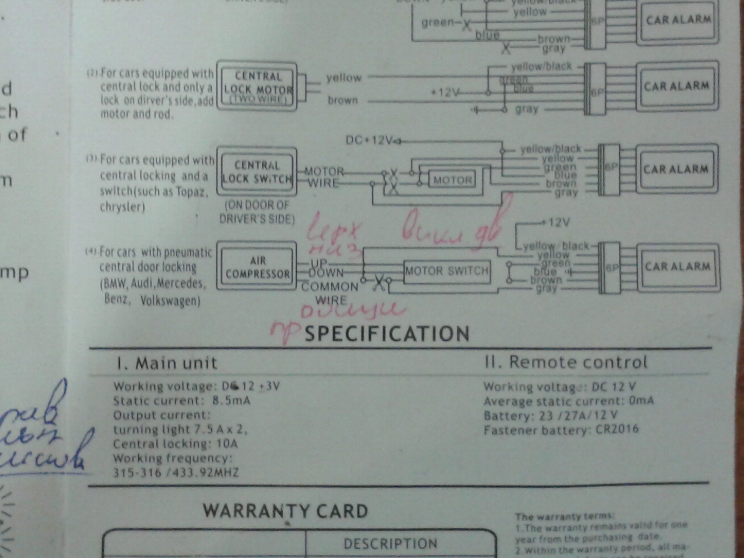

Привет всем ! Сегодня провозился целый день так ничего не добившись. С пульта закрывает а открывать не хочет. После чего глюкнул штатный ЦЗ. фото схемы прилагается.

Привет. Спасибо за ссылку. Подключал так же. Только провада чуть чуть другие, а подключал также. Так какой провод общий? (зеленый жёлты синий). Может не к тому проводу подключился.
