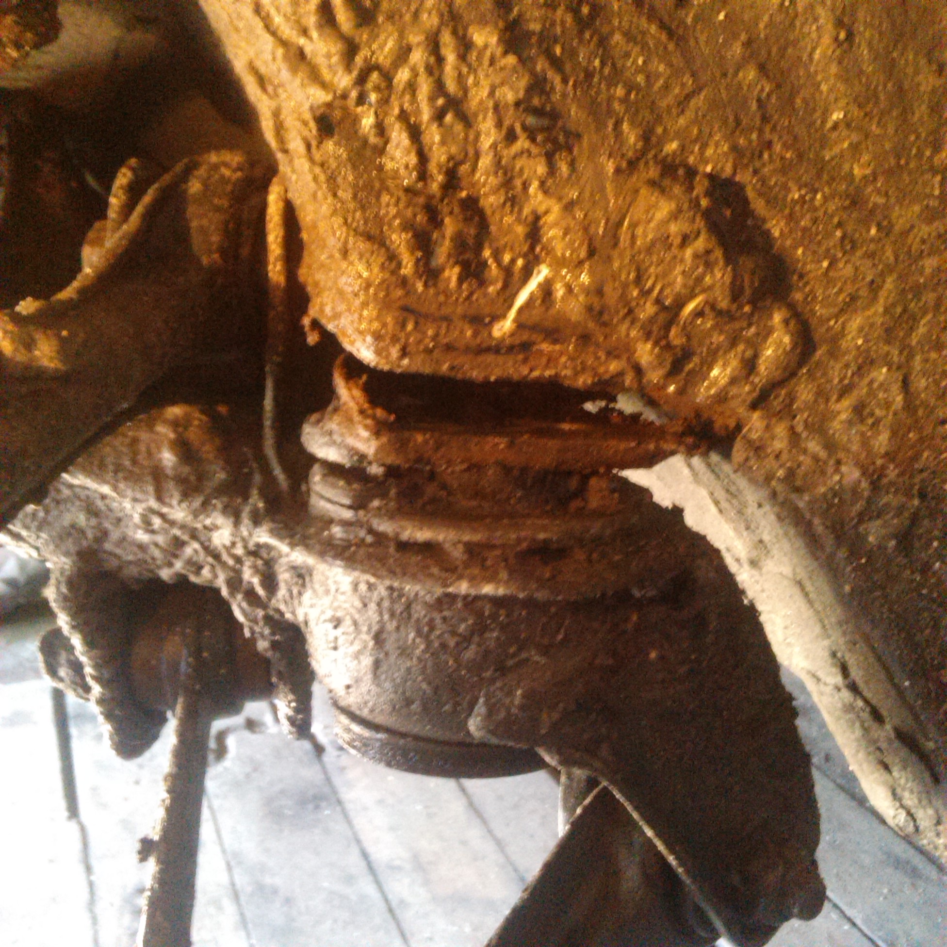

Как всегда, кода машина нужна позарез, происходит какая-то хня! :moderator:
Во как

Думаю подрамник надо бы снимать чтобы заварить путево, да подушки поменять за одно!
Хотелось бы узнать алгоритм действий при снятии подрамника и замены подушек!

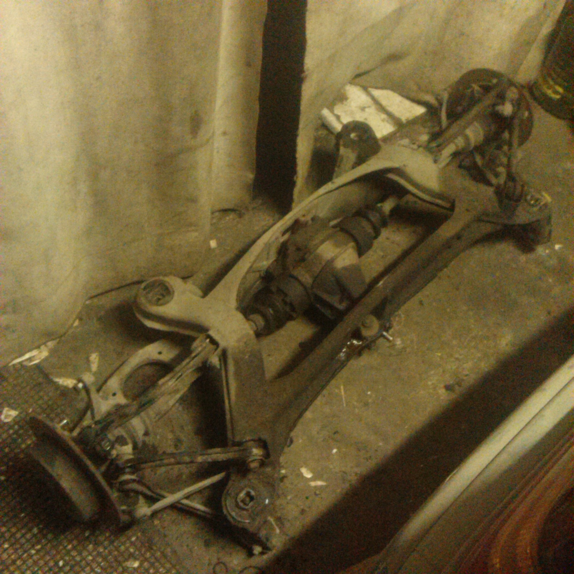

Короче без колес все снялось, точнее свалилось в яму, правда не без помощи той самой матери...

Две подушки под замену и сайлент один в ступице! Все остальное живенькое еще!

а теперь предстоит секс...
что бы машина потом не ездила по диагонали, надо снять всё с балки, прикрутить её на задние опоры и попадать передние...

Два раза в сборе одевал и не каких проблем(сразу с пуржинами)

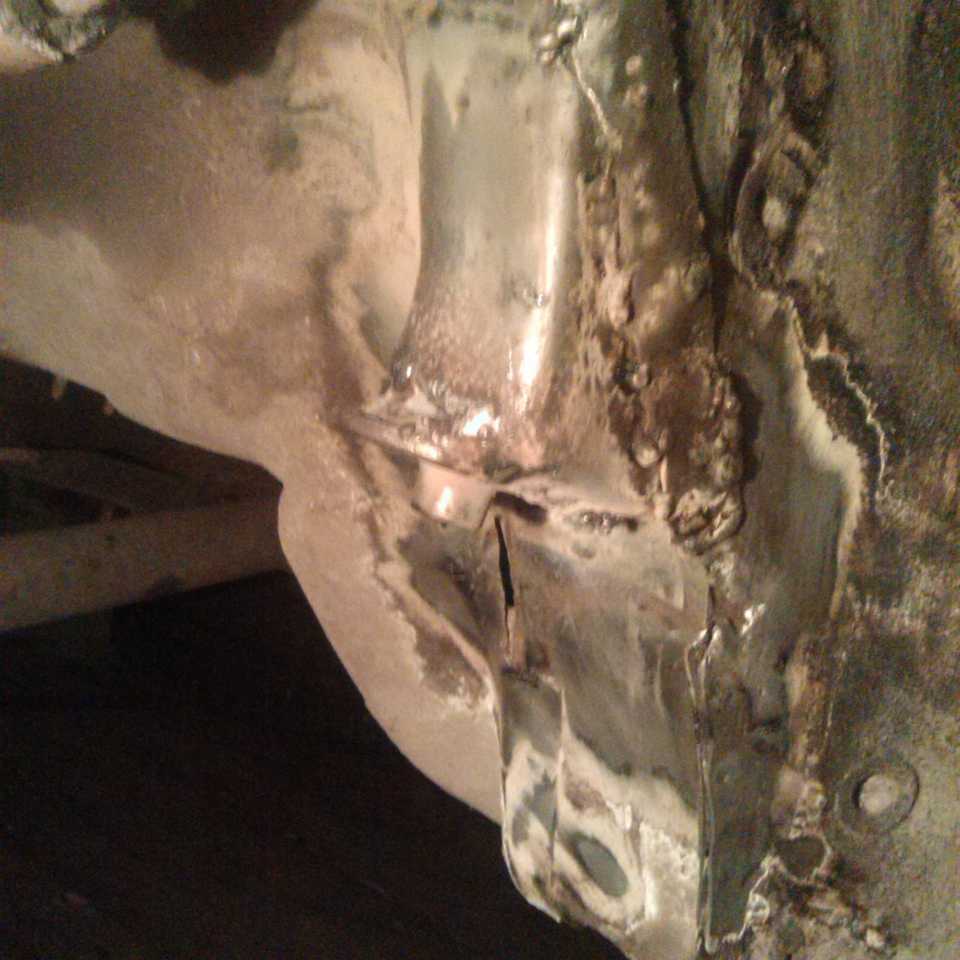

у подрамника четыре точки крепления к кузову. две из них, я так понял, оторвало. теперь основная задача не просто приварить новые сапожки, а приварить их на нужное место, что бы подрамник снова встал на место, относительно кузова. иначе машина будет ехать ромбиком, несмотря на идеально выставленный сход\развал.
ошибка в несколько миллиметров запросто приведёт к такому результату.

Не! Оторвало тока одну! При чем металл там довольно толстый был еще! Поставил по слому на место и приляпал электродом!
Осталось убрать последствия рукожопного заплаточного ремонта и усилить!
