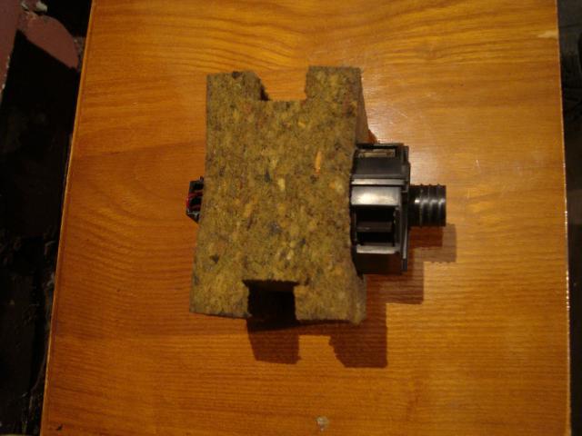

Вот это что такое, оно крутится когда зажигание включаешь и почему оно крутится там моторчик стоит ? Ещё там где плафон подсветки где кнопка люка, туда подходит какая то резиновая трубка, это что такое ?

Моторчик с вентилятором для продувки датчика температуры воздуха в салоне.

Стоит за бардачком с права под воздуховодом , на него трубка одевается которая через стойку на крышу проходит и там на плафоне решеточка есть, оттуда воздух сей прибор забирает. По сути он просто прокачивает воздух,что б термометр быстрей реагировал на изменения климата салона ,что б точней регулировать печкой.
МБ порой сильно удивляет приблудами.

Это не только МБ. на многих автоклиматах так же реализовано.. и даже понадёжней бывает.

там где кнопка люка - это датчик температуры. Через резиновую трубку он "нюхает" воздух в салоне и определяет его температуру. Подает команду (климату) печке добавить или убавить температуру воздуха идущего через печку. А та хрень которая крутится это насос который загоняет воздух через трубку к датчику о котором выше написал.
