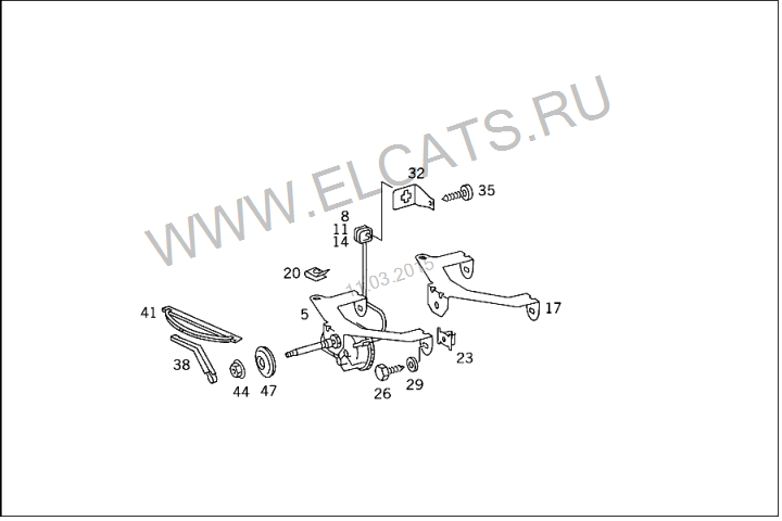

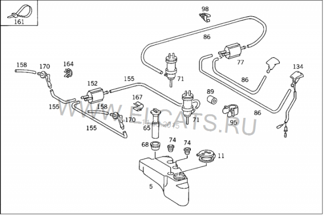

Подскажите, почему ни на одной схеме в Элкасте к 126 не нарисованы форсунки фаромоек? Они что ли идут в комплекте с рычагом или с щеткой оригинальной или я их просто не нашел?

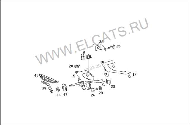

находятся внутри детали №38. если речь идет о рестайле...
где то здесь на олдмерине были фото обратной стороны. там все понятно.
короткий шланг №158 как раз к ним и цепляется...

О, пасиб большое. Так и думал что в поводке. Но это конечно обидно, так как за новый слишком дофига хотят. Надо искать бу.
