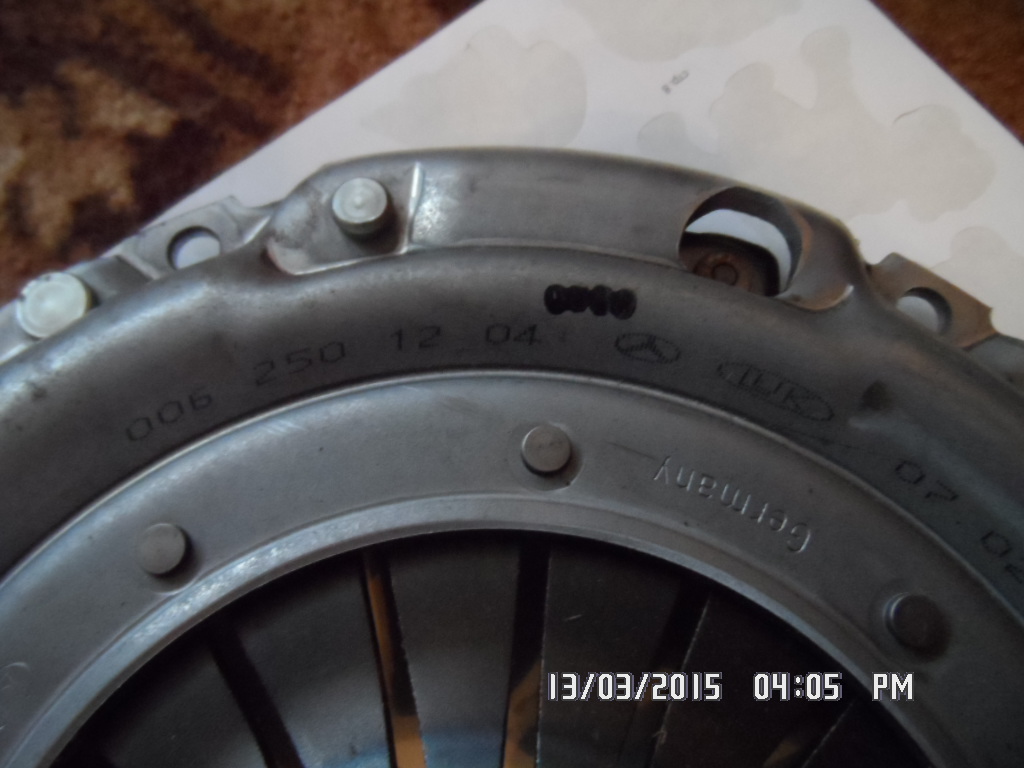

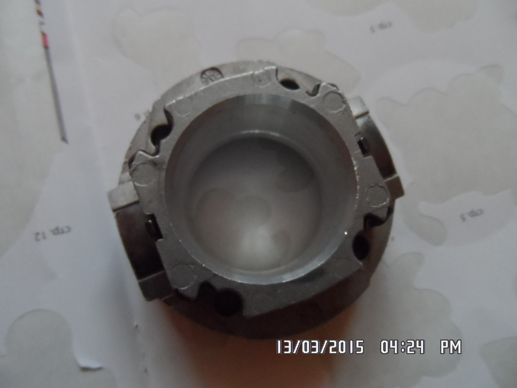

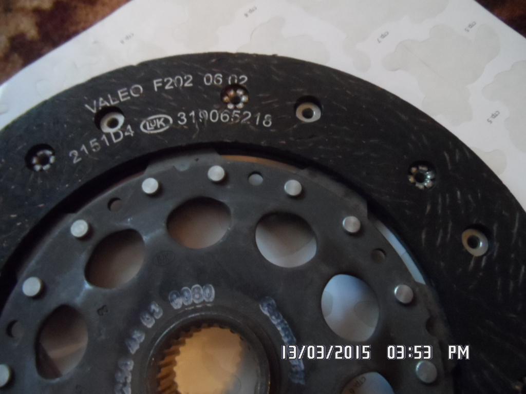

Первое. Искренняя благодарность за интересный совет и внимание к теме. Второе. Загрузил фотки предлагаемого комплекта, маркировка вроде немецкая, но тебе видней как на деле обстоит. И третье - если в курсе - встанет сей набор на 4хступку механику, 102 мотор. Диаметр 230. Насчёт кардана ещё одинтолковый человек с форума говорил тоже самое, так что с этим успокоился. Спасибо.

#15 ОФФЛАЙН   PampersW126
PampersW126
  • Cообщений: 3052
Отправлено 14 March 2015 - 11:47
Нормальный комплект, бери и ставь
#16 ОФФЛАЙН   Wolf023
Wolf023
  • Cообщений: 72
  • Город:Краснодар
    w124 седан
Отправлено 14 March 2015 - 20:06
Спасибо! Оплатил, жду.
#17 ОФФЛАЙН   janikvovan

а теперь внимание - правильный ответ:
я всегда рекомендовал брать сцепление б\у и даже объясню почему. новые комплекты, в своём подавляющем большинстве, делаются в китае. и чёрт с ним с диском, что он сносится за 50 тысяч. тут вопрос в корзине. она по ТУ должна иметь некий запас прочности и определённую закалку, на что доблестные китайские промышленники радостно чихали. в результате после месяца-двух езды корзину начинает "вести", диафрагменная пружина ослабевает и сцепление перестаёт работать. б\у оригинал этого недостатка лишены и диски ходят не по сто тысяч. а значительно дольше...
что касается кардана. чуть не каждый хозяин 124-го может рассказать чудную историю, как его однажды приговаривали к замене крестовины. а в результате надо было всего лишь подтянуть цанговое соединение на шлицах. я за 17-ти летнюю практику всего раза два или три видел убитые крестовины на 123\124\126.
что касается течи сальника, то вопрос имеет две ветви. первая - реально бывает изнашивается сальник, но не один, а вместе с вертолётом. и второй вариант - тупо забитый сапун и масло прёт куда легче...
За звезду можно было не платить,Люк,Сакс ,Валео довольно таки норм сцепы.

#20 ОФФЛАЙН   Wolf023
Wolf023
  • Cообщений: 72
  • Город:Краснодар
    w124 седан
Отправлено 14 March 2015 - 20:55
Цена здесь приятный момент. Вышло в 4500 с доставкой, в понедельник вышлют. Аналоговый комплект у нас стоит 6500 и выше. Кста парни, муфты задней и подухи кпп новой на продажу не завалялось ни у кого?
