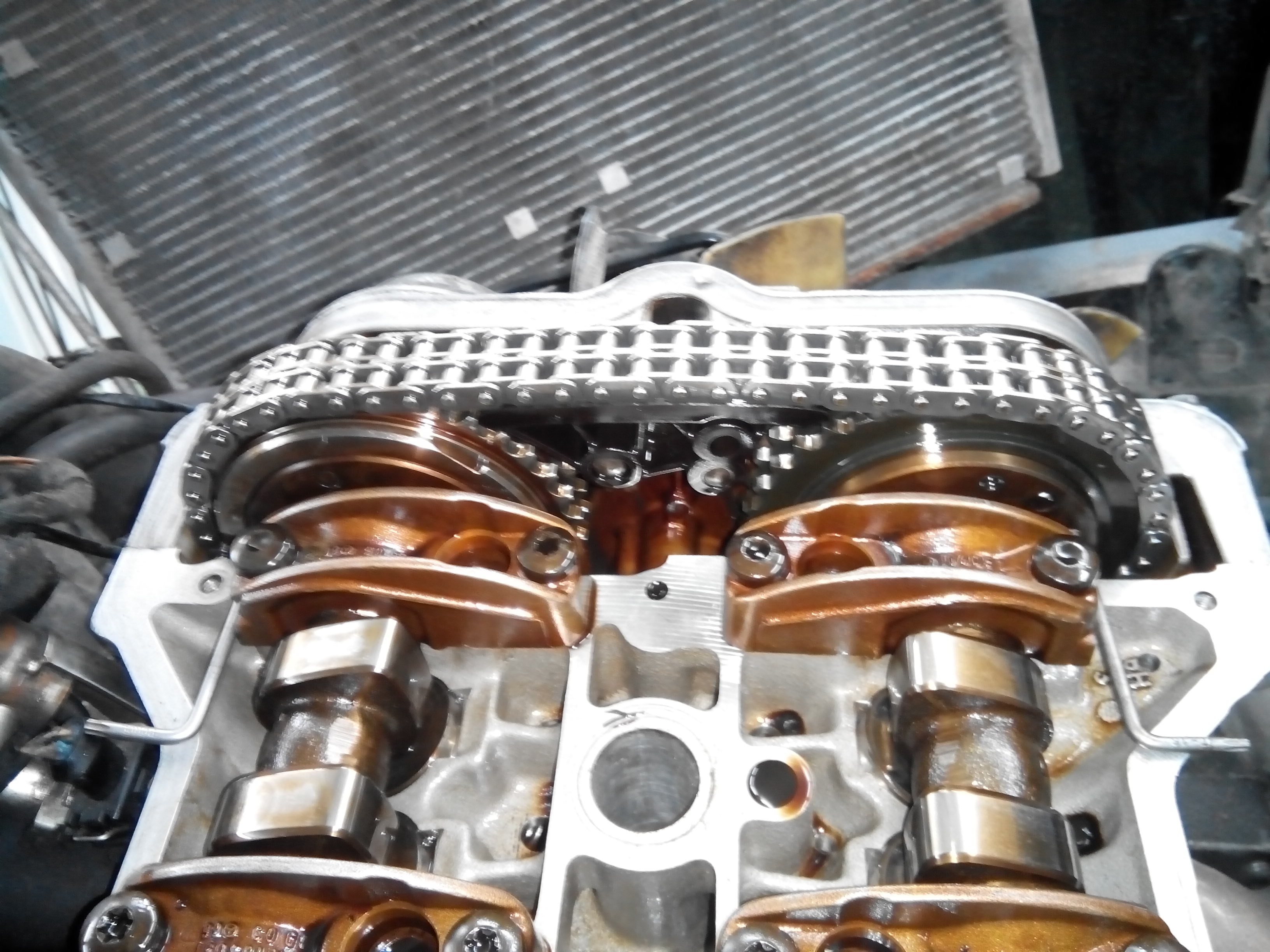

Отправлено 09 April 2015 - 20:02
Цепь стоит пое меткам. Внизу 0|T
Какие предположения ещё есть?

#11 ОФФЛАЙН   koster_05
koster_05
  • Cообщений: 1441
    +7(926)342-87-39
Отправлено 09 April 2015 - 22:55
Сегодня развлекался с дроселельной заслонкой на 104 моторе. Экспериментальным путем было установлено, что момент включения резонансной заслонки определяется не сигналом TD а углом открытия дроселя. Гипотетически заслонка может трещать и в случае затертого потенциометра дроссельной заслонки в области соответствующей 3000 об/мин. Поэтому если у вас стоит ДЗ 6525 попробуйте отключить ее и проверьте пропала ли проблема. Для модификаций 5725 и 4925 такой трюк не выйдет - мотор не будет газовать с отключенными электроразъемами.

#12 ОФФЛАЙН   Temruychanin
Temruychanin
  • Cообщений: 3399
Отправлено 09 April 2015 - 23:24
Резонансная заслонка, (втулка вверху) изнашиваеться и лепесток просаживается вниз. Соответственно нарушается его положение в рамке и он начинает тереться (дребезжать) о рамку. Дребезг вызван её болтанкой (люфтом тяги привода и рассыпавшейся втулкой расположенной сверху на оси лепестка заслонки).
#13 ОФФЛАЙН   romaezdun
romaezdun
  • Cообщений: 16
  • Город:спб
    с280 w202 1995
Отправлено 10 April 2015 - 00:33
заслонка хорощо себя чувствует, до этого уже переставлял рабочую, и без заслонки и без верхней части заслонки треск есть всегда
т.е он не от нее исходит
