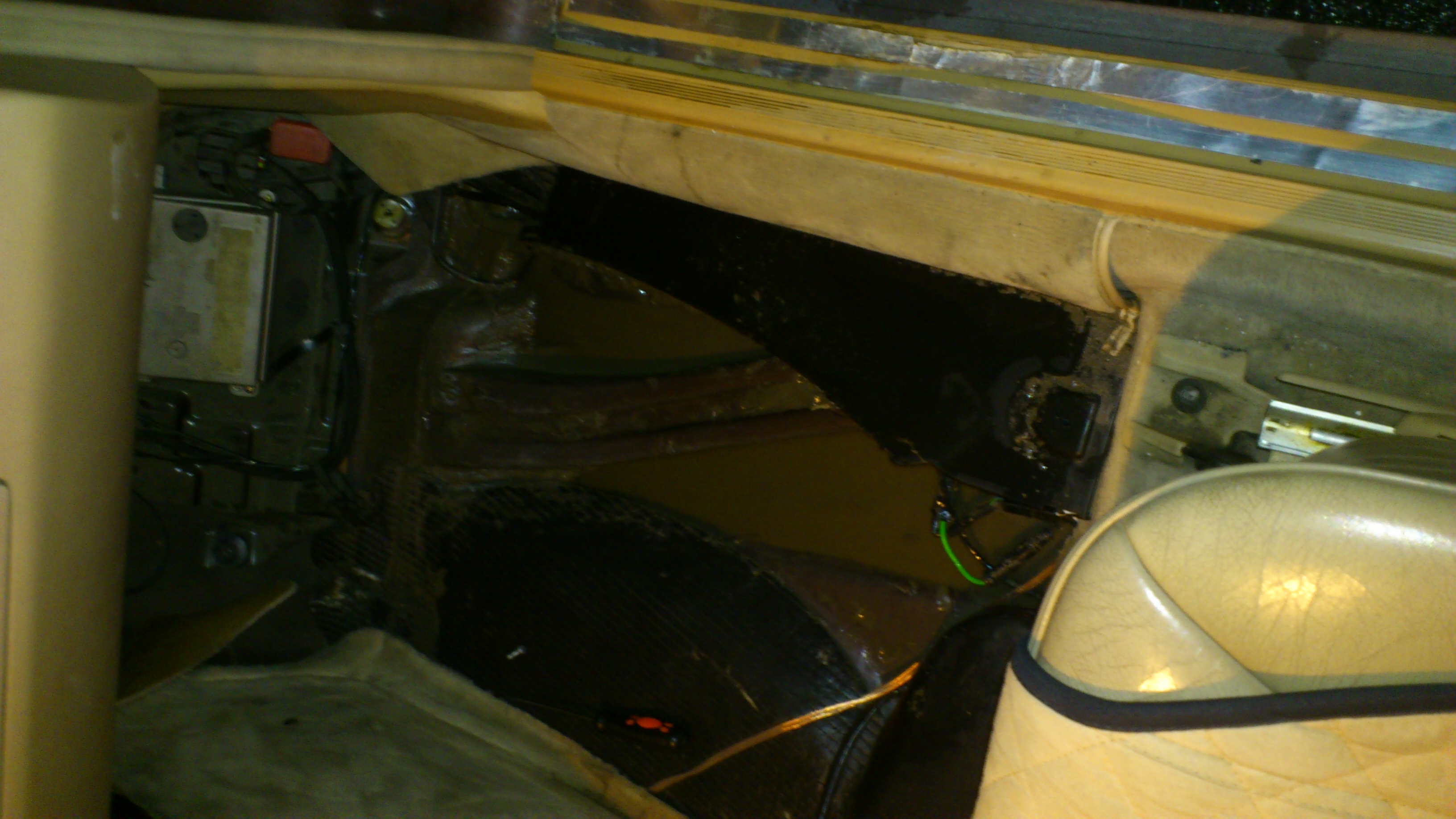

Всем Привет,ребята подскажите пожалуйста,купил машину,все хорошо,и тут на откл 1 и 6 цилиндр,все проверили(свечи,модули) все рабочее а 1 и 6 не але,дай думаю посмотрю под пассажирским ковриком Мозги(сначала думал это мотора мозги,а это коробки))),вобщем поднимаю коврик а там озеро(караси только не плавают)),вобщем залило коробку с траншеей проводов,мозги глюкнуть не могли вроде они в порядке,вопрос таков,что может залить там что отвечает за подачу искры на 1 и 6 цилиндр в этой шахте проводов ??
Мерседес w124 2.8 литра ,мозги от 3.2, 94г. Может есть у кого какие мысли??
104 мотор ! Проводка на 1 и 6 цилиндр
