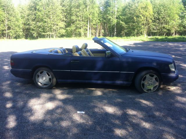

Привет, всем! Долго выбирал, искал, смотрел себе колеса на лето, в итоге купил я колесики Segin R17 7.5J 5x112
увидев как они круто смотрятся. Резина у меня 225.50.17 была на них. Пришлось купить болты М12*1,5 длиной 40. Но когда поставил, получил вот такой результат
в общем то трет передний брызговик и я так посмотрел, если его снять то вроде места не особо много остается. Вопрос. Стоит ли их оставлять, снимать брызговики и ездить? На штатной подвеске не будет ли тереть? Также при повороте колес. Видел кто то составлял список и в нем колеса с такими параметрами вставать должны на 124 кузов. Надеюсь на помощь.

ну резина ваще-то не по размеру! да и вылет там не самый лучший.
Про диски, шины и все такое для w124 читай тут http://gdtm.net/TiresAWCS124.htm
Segin очень классные диски - не порти красоту.
"Хороший асфальт на дороге не валяется."

ну как я понимаю, нужно ставить резину 205/40 , в таком случае цеплять не будет при повороте.
ну начнем с того, что на фото для сравнения Segin в 18", а не в 17"
по высоте боковины понятно что твои шины огромны.
ставь меньше резину. и чтобы диски ровно с арками - используй проставки.

Отправлено 15 March 2015 - 16:08
Все поставил на резину 205 на 40. Возможно подвеску пониже поставлю.
Вопрос такой. При левом повороте что-то цепляет . Что это может быть?

Скорее всего брызговик (железный который, перегородка между колесом и подкапотным пространством) правый, при повороте налево кренит машину на правый бок (особенно если притормаживать при этом) и колесо чуть цепляется... Может и кромка крыла быть, например

Выход один - ставить профиль не выше 35. Ездить аккуратно. В остальных случаях будет тереть и сильно.

35й профиль на 17" ? это ж перебор!
вот на 18" это норма

На месте покрутил руль проверил в крайних положениях ,ничего не цепляется снаружи. Там до крыла далеко. Это защита диска тормозного, причём только слева цепляется.

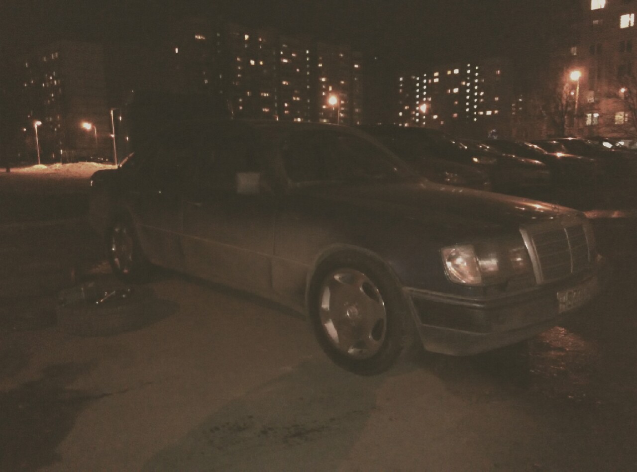

Искал долго где поинтересоваться, может кто сдесь поможет? Станут ли 8Jx18 H2 ET44 на обычный w124 и если да то с какой резиной? Спасибо за помощьScreenshot_2017-05-12-12-00-41.png
