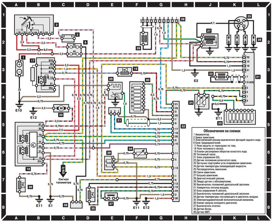

Здравствуйте. Подскажите пожалуйста, не работает тахометр W124 кузов 102 мотор, проверяли на другом авто панель приборов всеработает. Нашел схему но на ней показан провод иидущий на тахометр, но куда ? Вскрыл проводку понял что идет в предохранительный блок к фишке а вот от нее его нет. Подскажите , какого цвета провод идет от панели приборов и куда ? Ссовсем уже голову сломал :bangheat: может у кого есть полная схема ? За раннее спасибо

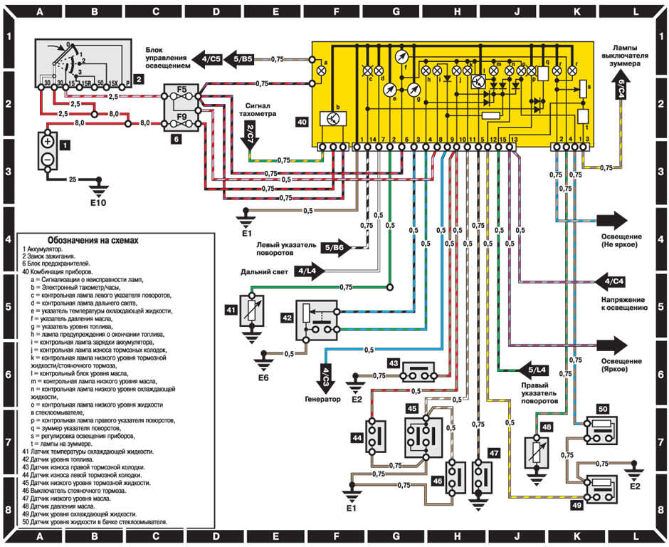

Вот нарыл

Спасибо. Т.е провод такого же цвета должен идти к колодке на приборную панель судя по схеме . Сегодня посмотрю .
