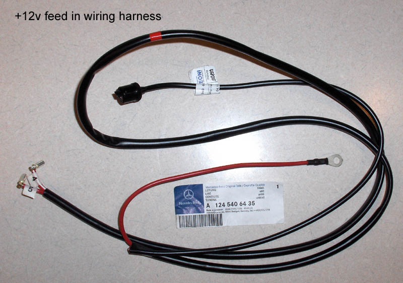

Всем привет нужна помощь в подключении проводки подогревов. В общем всё понятно, кроме одного. Куда вставить этот штекер, который похож на антенну?
Заранее всем спасибо.

Это силовой провод,должна быть ещё ответка идущая из коробки с предами.У меня в комплекте не было и я так и не нашел у себя на разборках,так что подключил её под панелью на шину через выносной пред,сейчас точно не помню.Поищи в разделе электрики,была где то такая тема.

Все верно, это сила идет вот такая

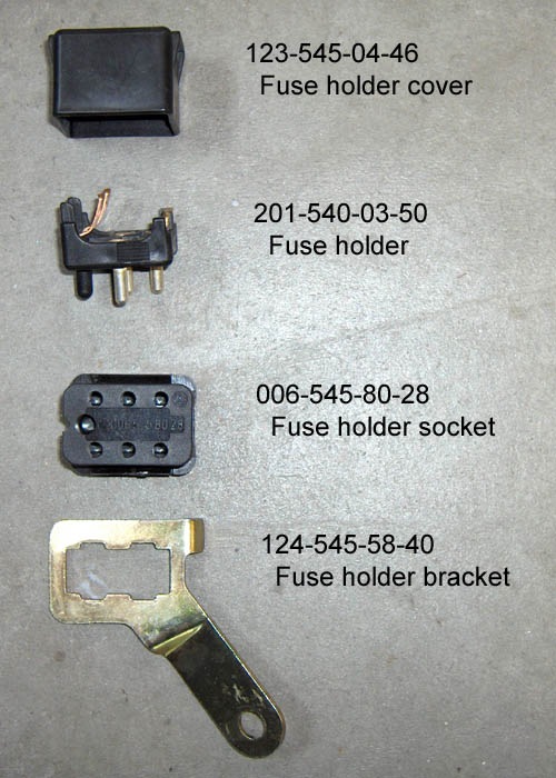

да, но на фото только кабель, еще нужна коробочка -держатель предов, в неё втыкаются контакты 4-5, и кронштейн который это всё держит на передней левой чашке амортизатора
собственно всё как всегда))) эту часть мало кто снимает при разборке

это точно
что то я не видел у себя каких то держателей ,разве что под сидениями для разьемов ,да и на схеме подключения не видел ,но у меня такой вопрос раз уж залез сюда:включаю подогревы ,загораются по две лампы на каждой кнопке ,через минут 5 остаются гореть только по одной ,но продолжают греть и спинка и сидение , нажимаю еще раз снова загораются 2е но через время опять остаются гореть по одной,шо за прикол такой? и еще: можно ли по отдельности включать или одну спинку или одно сидение ?
