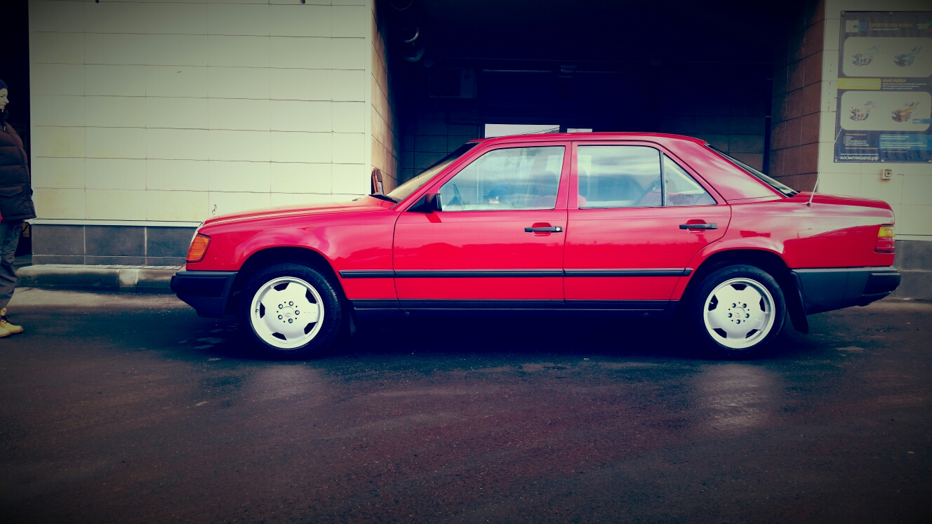

Достался мне в высоком, сельскохозяйственном :bangheat: исполнении, а нужен нормальный седан.

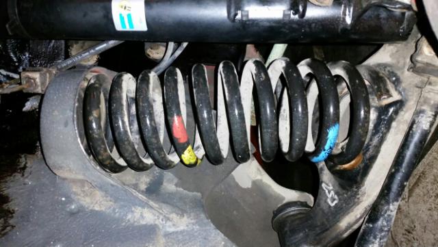

Опции 412 466 470 534 591 620 812 или так: мотор 2.3, 4 мкпп, ABS, люк. Все, кондея нет.
По баллам получается ПЕРЕД - 1243211904 и вставка 13мм, ЗАД 1243241104 и вставка 13 мм
Проверьте мою "домашнюю работу" :redface: , цена оригинала крепкая, ошибаться не хочу.
PS Сейчас стоят мин вставки 8мм и пружины с синей меткой.
Заранее спасибо!

Синяя метка- это какая должна чашка стоять.Основные -это другие,цветные.Номер пружины подобрал прально.Мну поставил шведские Лежес...как-то там,норм.Тем более сча оригинал идет без клейма,только наклейка.Где ее наклеили -вопрос загадка.

Ты на своих то посмотрел номерок?Мож родные стоят?Такие цветные метки обычно на старом оригинале,на нижнем витке-клеймо номерное.

Вообще дорестайл высоковато стои изначально.
Поддомкратил, тер тряпкой, но номера не нашел. Может я неловкий, мож с обратной стороны.
Да, он выше, но не настолько же. Я сравнивал с несколькими заводскими фото, явно выше нормы.

и на оригинале номер выбит всегда.

правильную высоту можно проверить двумя способами.
первый самый простой. поставить машину на ровную площадку и отойдя от неё на десять шагов внимательно посмотреть на неё впрофиль.
на всех немецких машинах линия границы низа дверей и порога проходит по центру колёс.
или второй способ. от кромки переднего крыла до центра колеса 37-38см. рулетка помогает.
у тебя если и приподнят, то от силы на 1-1.5см. это совсем не повод в моём понимании выкидывать хорошие оригинальные пружины..
мало ли, захочется чем нибудь доукомплектовать машину, ту же защиту поставить или кондей. и прощай этот зазор...
ну проседают пружины ещё со временем...
а что бы увидеть номер пружины. её надо снять...
Спасибо большое за развёрнутый ответ!
Взял уже рулетку и пошёл, но жена перекрыла выход. Завтра утром займусь. Не смогу сам, буду записываться к Вам.
