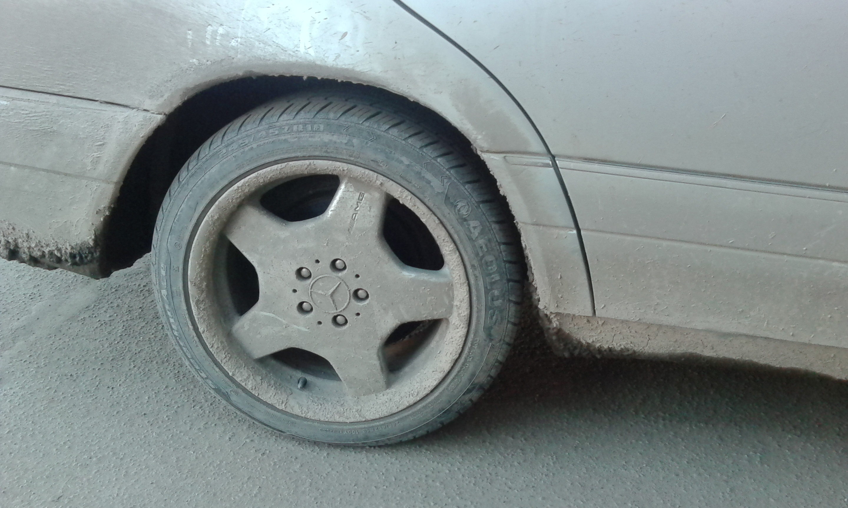

Отправлено 15 March 2015 - 20:10
1
Сообщение отредактировал MersBcom: 15 March 2015 - 20:12

Отправлено 15 March 2015 - 20:20
1
Образцово )
