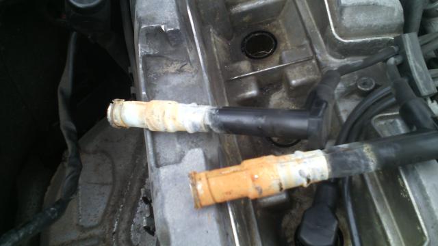

Наконечники в каком- то налете (окисление свечного канала) подскажите как лечится?ДВС 111.961

Ржа,значит вода(не гоняй по лужам без защитки поддона :mrgreen:

лечится заменой ВВ проводов и перекрыванием основных путей попадания воды и прочей жидкости на них, я думаю как-то так...

сначала обработать http://yandex.ru/yan...1923018&a...?ей
а потом с влагой подкапотной боротса :mrgreen:

применение левой химии при мытье движка лечение однозначно замена проводов
