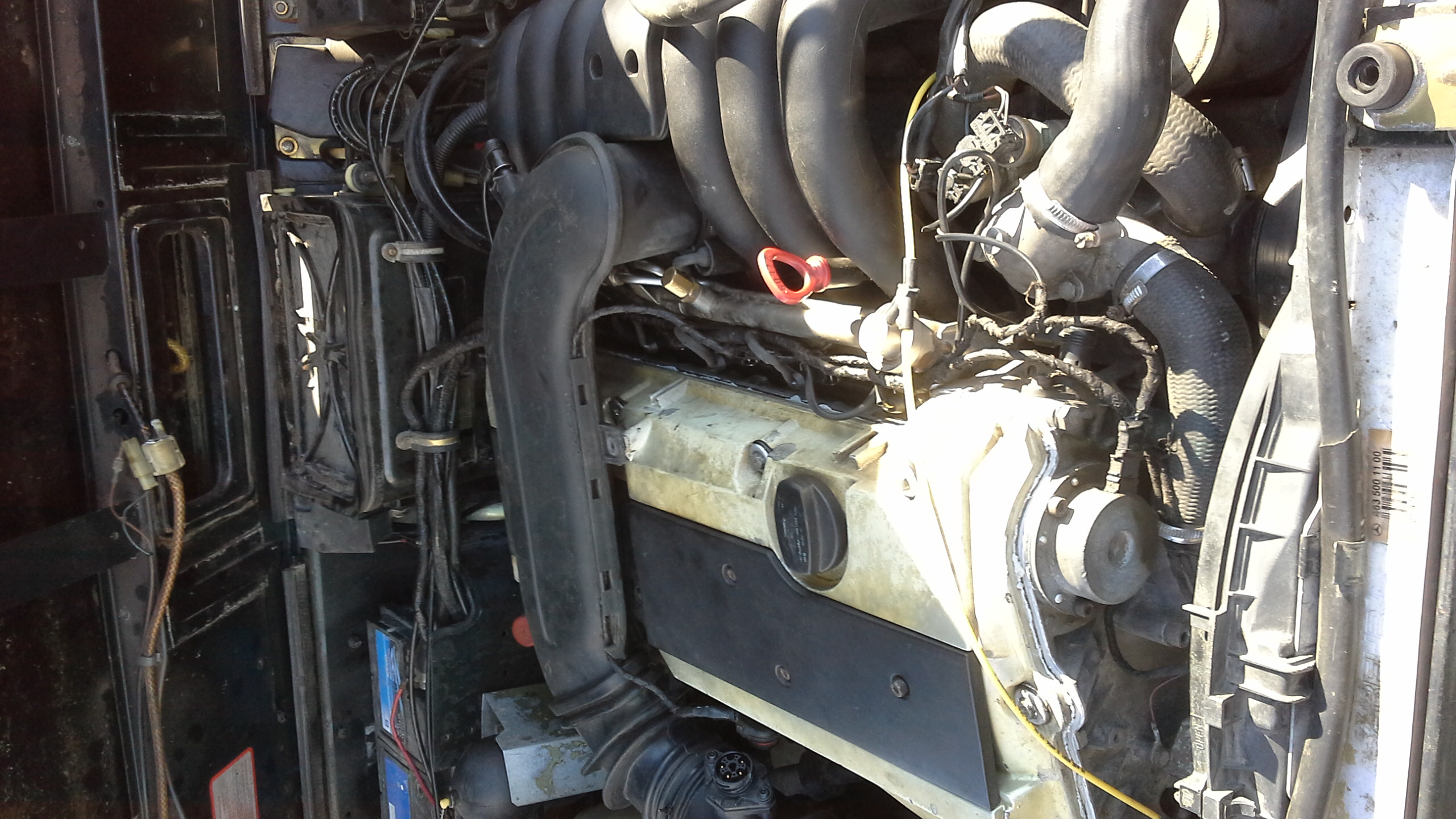

регулятор только проверили всё ок,с остальным позже отпишусь огромное спасибо за подсказки фото датчиков прилагаю только они оба с тремя контактами только цветами разные

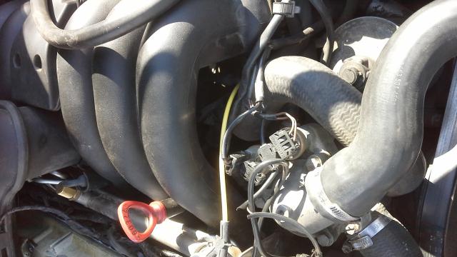

Отправлено 16 March 2015 - 14:25
вот ещё одно фото

Отправлено 16 March 2015 - 14:26
проводку говорите перебрали :mrgreen: поменяйте провода местами с датчиков(это два одинаковых датчика), если диагностика также будет показывать температуру дело в проводке.
Методом тыка можно опредилить какой что
одно контактный один показывает температуру на приборке если скинуть упадет на 40С
второй одно контактный скорее для ЭБУ
двух контактные включают вентиляторы (просто замыкаются при 100С) включить зажигание замкнуть на штекере между собой должен загудеть вентилятор
Сообщение отредактировал surkov: 16 March 2015 - 14:35

#14 ОФФЛАЙН   АСГ АВТО
АСГ АВТО
  • Cообщений: 210
  • Город:Санкт-Петербурга
    W140
Отправлено 16 March 2015 - 14:28
+1. опередил)

проверил фишка колпачковая на датчике фаз наверное напрягу электрика пускай делает новую тем более что давно мечтал о гелике плохо одно что с самого начала столько гемороя

Отправлено 16 March 2015 - 14:43
здесь на форуме чел перебирает очень качественно проводку, стоит тыщ 7 кажется и со старой фишки срезает. Ник не помню, подскажите кто знает?!!!
Датчики температурные очень редко ломаются, точнее я ни разу не видел
а вот моторная проводка на старых мерсах это косяк, от температуры двигателя рассыпается полностью
Сообщение отредактировал surkov: 16 March 2015 - 14:52

Отправлено 16 March 2015 - 15:04
Ну видно что проводка 1410, по всей видимости экранированные кабели не подлежали замене при переборке. Машина начинает дико жрать бензин когда по цепям датчиков детонации происходит замыкание цепей.
