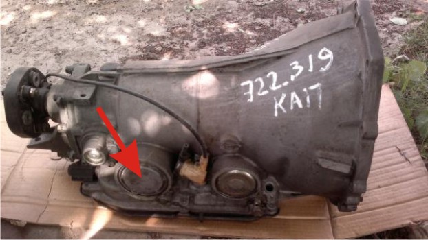

Подскажите как снимается эта крышка из нее масло капает сильно, надо ли коробку снимать или можно при опустить и так открутить?
надави на крышку увидишь стопорное кольцо по кругу.поддень -сними кольцо и вытащи крышку,внутри покругу идет красное резиновое кольцо его нужно поменять.это окно поршня В2 поршень лучше не вытаскивать.
спасибо, на выходных приопущю коробку а то там никак не подлездь
