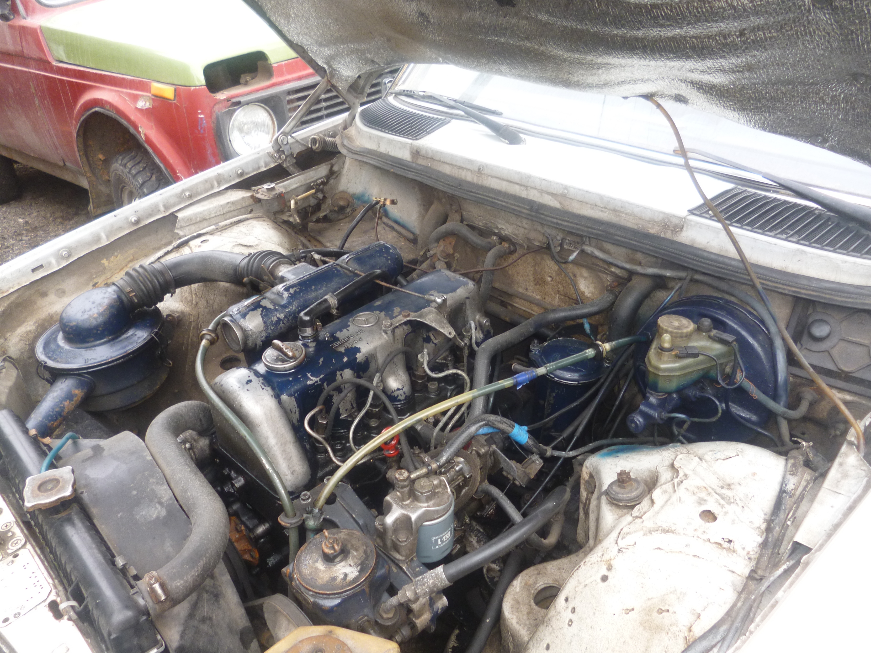

Прошу помощи в установлении модели двигателя. По документам идек как ом 615, со слов хозяина на головке написано 616. Куда посмотреть, что бы точно узнать?

Похоже на ОМ 615 940 или ОМ 615 941. Но может быть ранний ОМ 616, хотя вряд ли. Точно модель можно узнать по номеру двигателя. Выбит на площадке на блоке, между ТНВД и масляным фильтром.

Спасибо за разъяснение, у меня возникает сомнение, что это двс от легкового авто(у грузовиков впускной колектор очень смахивает на мой).

Это типичный впускной коллектор для дорестайлового ОМ615. Единственно, что меня смущает, так это шланг на печку, который выходит из головы по центру, а должен выходить из задней части головки.
Номер на блоке нашёл? Это будет ответ на твой вопрос, что это за двигатель.
Там кстати, что то нахимичено на выходе из печки, во всяком случае крана я не увидел. Помпа недавно заменена.
Этот двигатель заводится не ключом а соской (рукоятка с лева под приборкой).

Судя по имеющимся у меня фото, замок зажигания присутствует. А по причине отсутствия возможности посмотреть лично. и прошу помощи по осмотру в Курске.
Замок там есть, он включает зажигание. А вот свечи и стартер включает рукоятка с лева под приборкой.
