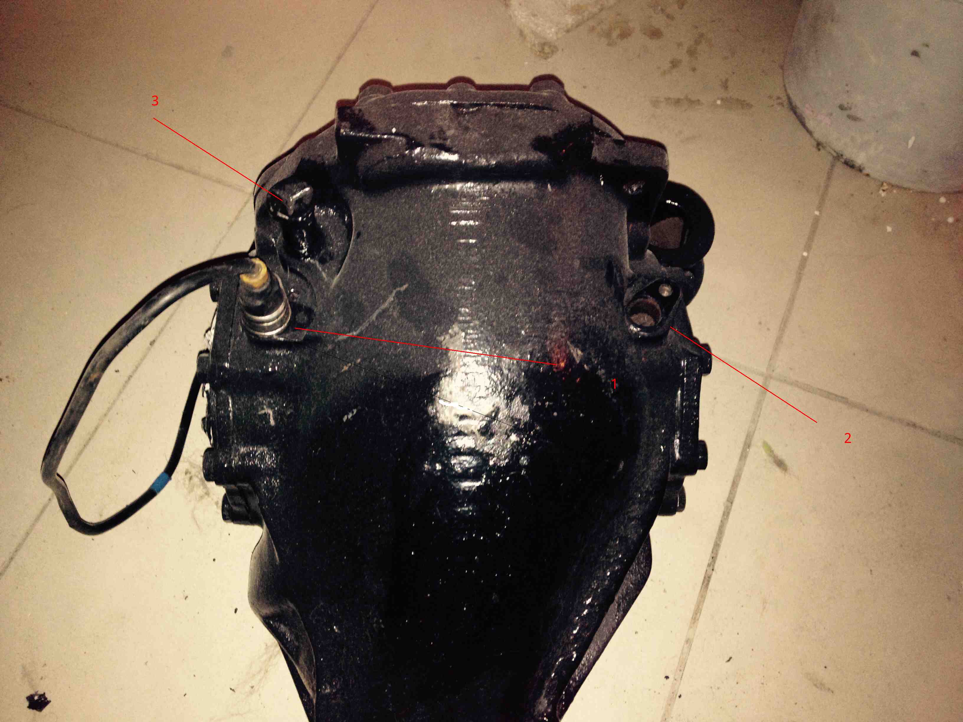

Здравствуйте.Собрался заменить редуктор с дорестайлового на послерестайловый № 1263511401. В связи с этим несколько вопросов:
1.Какую жидкость в него заливать и сколько.
2.В какое гнездо ставится датчик ABS (1 или 2).
3.Что ставиться в другое гнездо.
4.Для чего стоит крышка под номером 3.

А вы в курсе, что рестайловый редуктор не встанет на дорестайловую балку? Или балку тоже меняете?

Вам он не подходит.
1. Крепления разные, человек говорит правильно, нужно вместе с балкой менять, но
2. На фото редуктор с ASR. Он не подходит для ABS в принципе.
Ищите другой.

Редуктор взял с балкой.Балку уже снимаю. А почему с ASR не подойдет? Одно гнездо ведь для установки датчика abs, втрое- asr? Так в чем же проблема- заглушил одно гнездо и езди?
нет !оба под аср , а она работает в паре с абс
датчик абс считывает с хвостовика а не с полуосей
а еще надо что бы передаточное число соответствовало , а иначе мозги абс при сверке скорости (импульсов с датчика ) передних и задних колес выдадут ошибку и выключат систему
2-е гнездо --так-же для АБС как и первое.
Все работает взимосвязанно, но под АСР другие мозги АБС и другой гидроблок идет. - Ваше все ничего работать не будет. я в плане про АБС.

Получается,датчик абс будет выдавать неправильный сигнал (из-за того,что будет считывать сигнал с полуоси) и абс не будет работать.
Значит здесь возможны два варианта- либо найти редуктор с ABS без ASR, причем что достанешь- дорестайл без замены балки или рестайл с заменой,либо ставить всю систему ASR....
ВЕРНО?

В принципе,мне не нужна ASR. А если подключить все-таки датчик в систему ABS ?

ищи редуктор просто под абс и с тем-же передаточным числом что и было !
