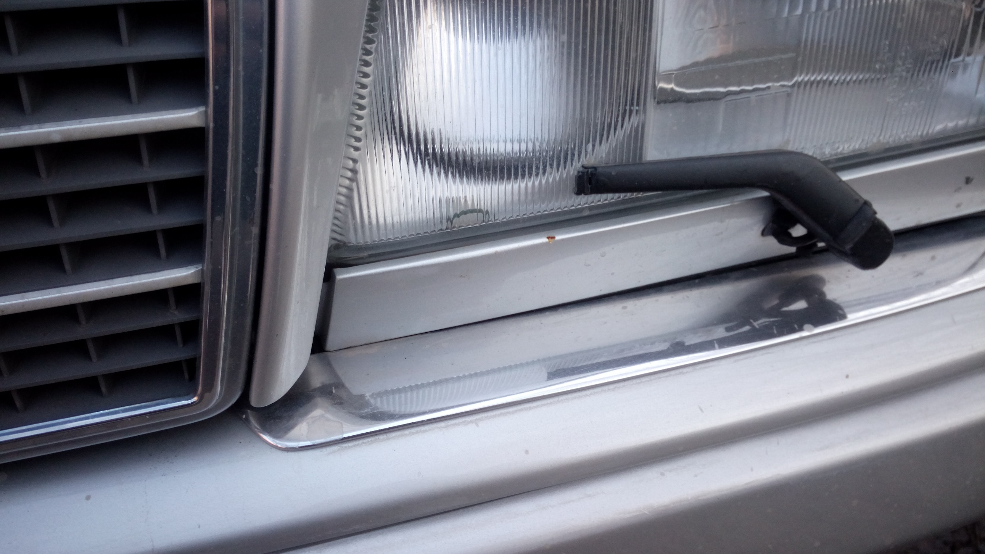

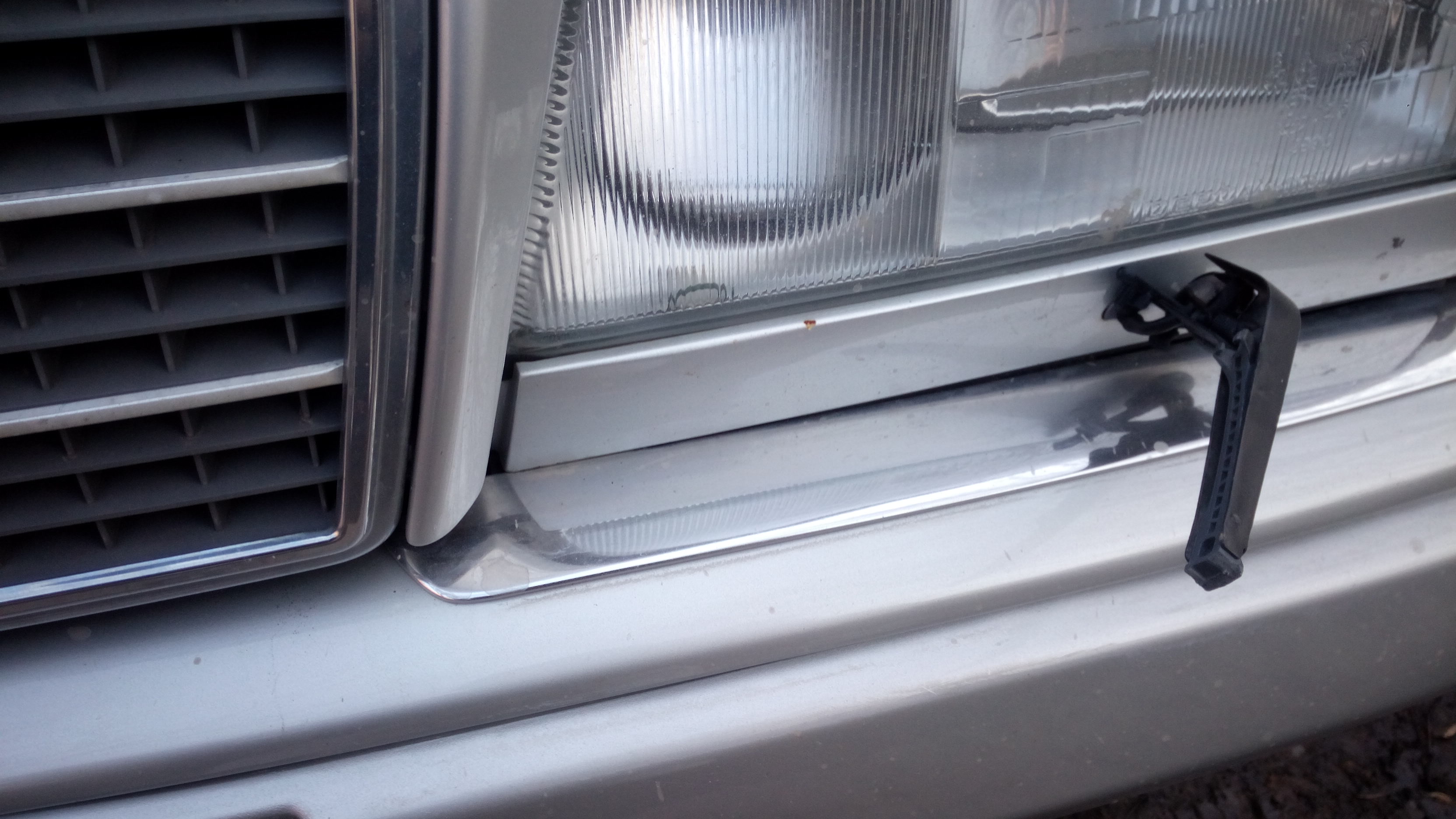

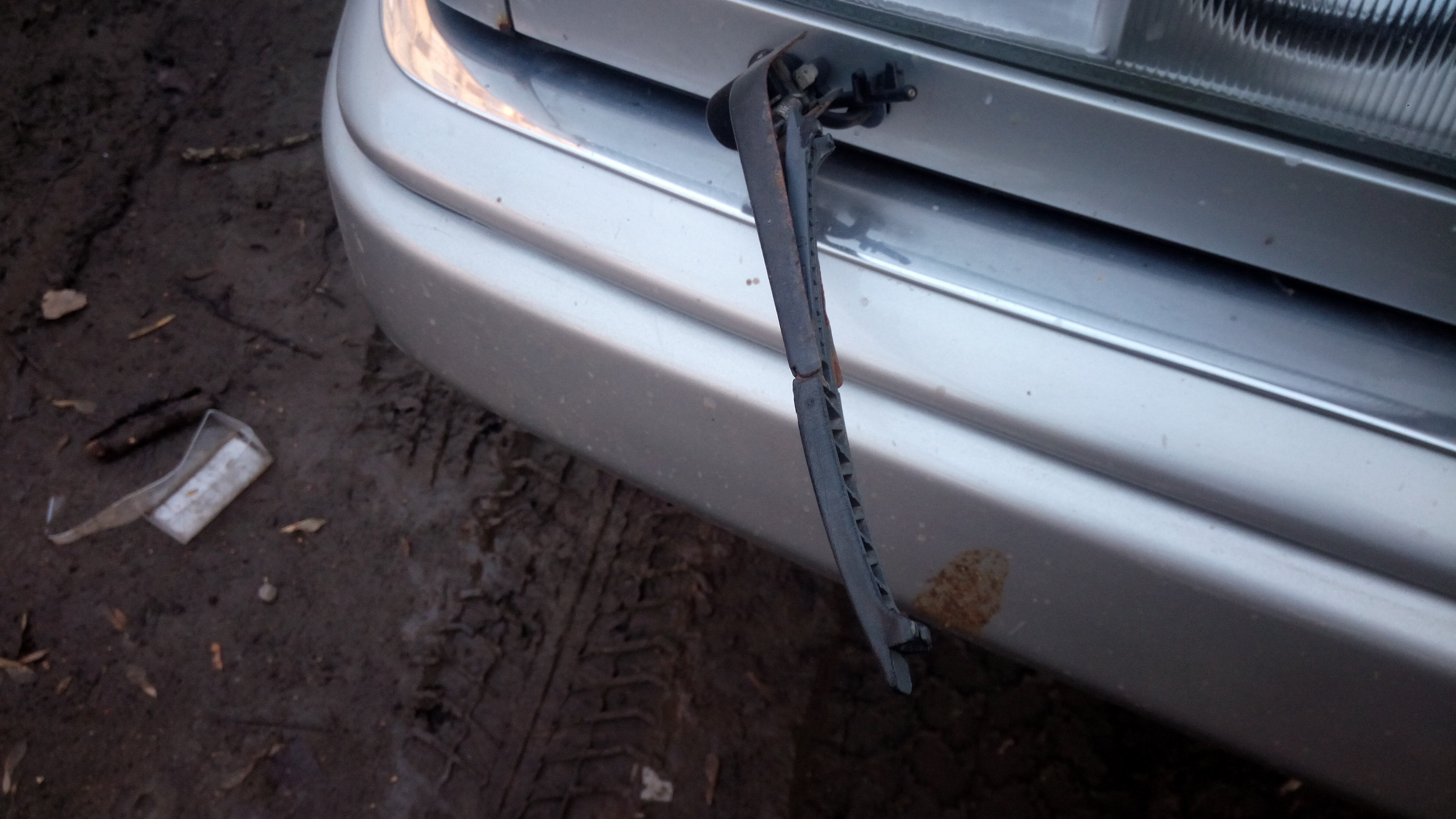

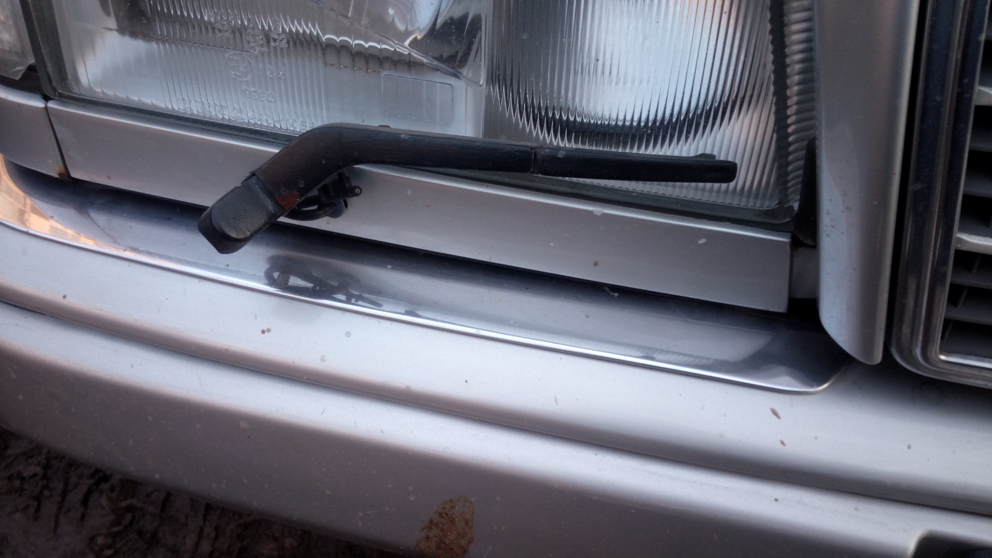

[quote name='sheremet' ]
Не по теме
Хочу полный фарш :biggrin: имеется?

Не по теме
http://www.oldmerin....howtopic=177484
