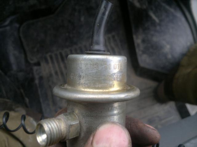

Слишком большое системное давление для 102 двигателя, скорее всего стоит РСД с 104 или c 2.3 AUDI двигателя, вот для них это системное даление то что надо. Меняй РСД на мерсовский и проверяй все заново. На всех виденных мной мерсах со 102 и 103 двигаетелями системное давление максимум было 5.65-5.7.
спасибо! Так и оказалось. Снял, а номер вага набит. Буду искать свой.

с заменой рсд скорее всего ничего не решится.
+100500
тачки приезжали на 8бар давлении(застрявший рсд.),тока пусковая утром при завышенном давлении немнога больше льет,поскоку она элетрическая и на системном давлении

рсд в любом случае свой родной должен быть
Не выбрасывай, настрой под 175,на канал и будет пуля
