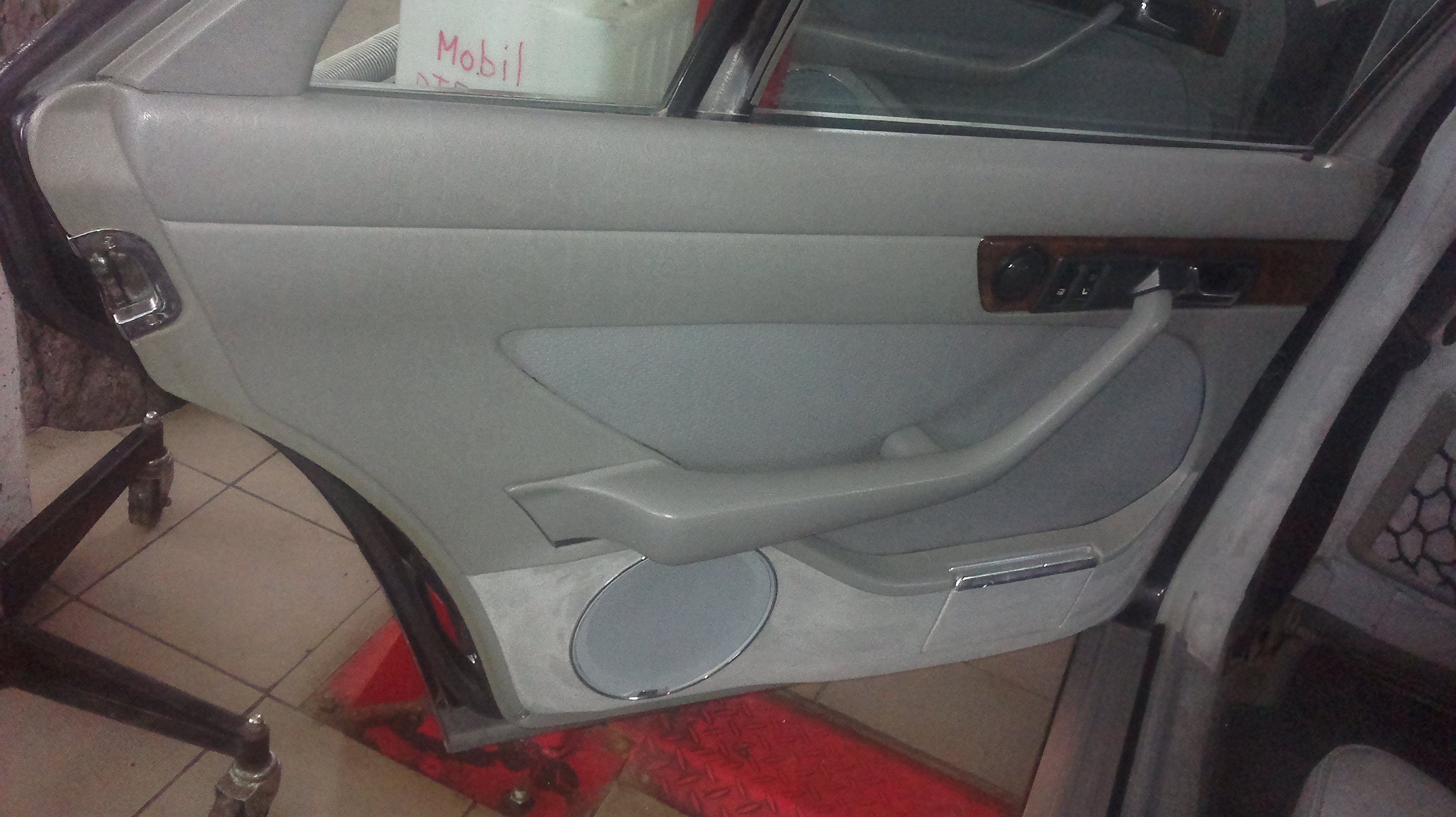

В седане W126 было ли заводское расположение аккустики в передних дверях как на купе (см фото)???
заводское расположение акустики W126

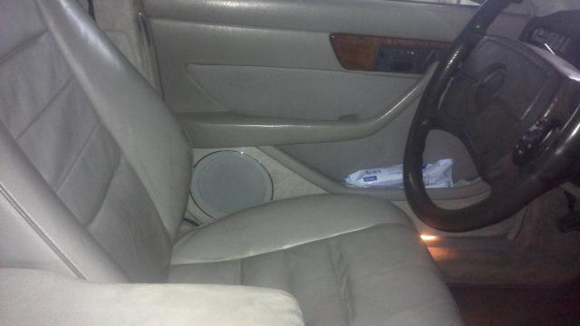

хочу установить сюда аккустику

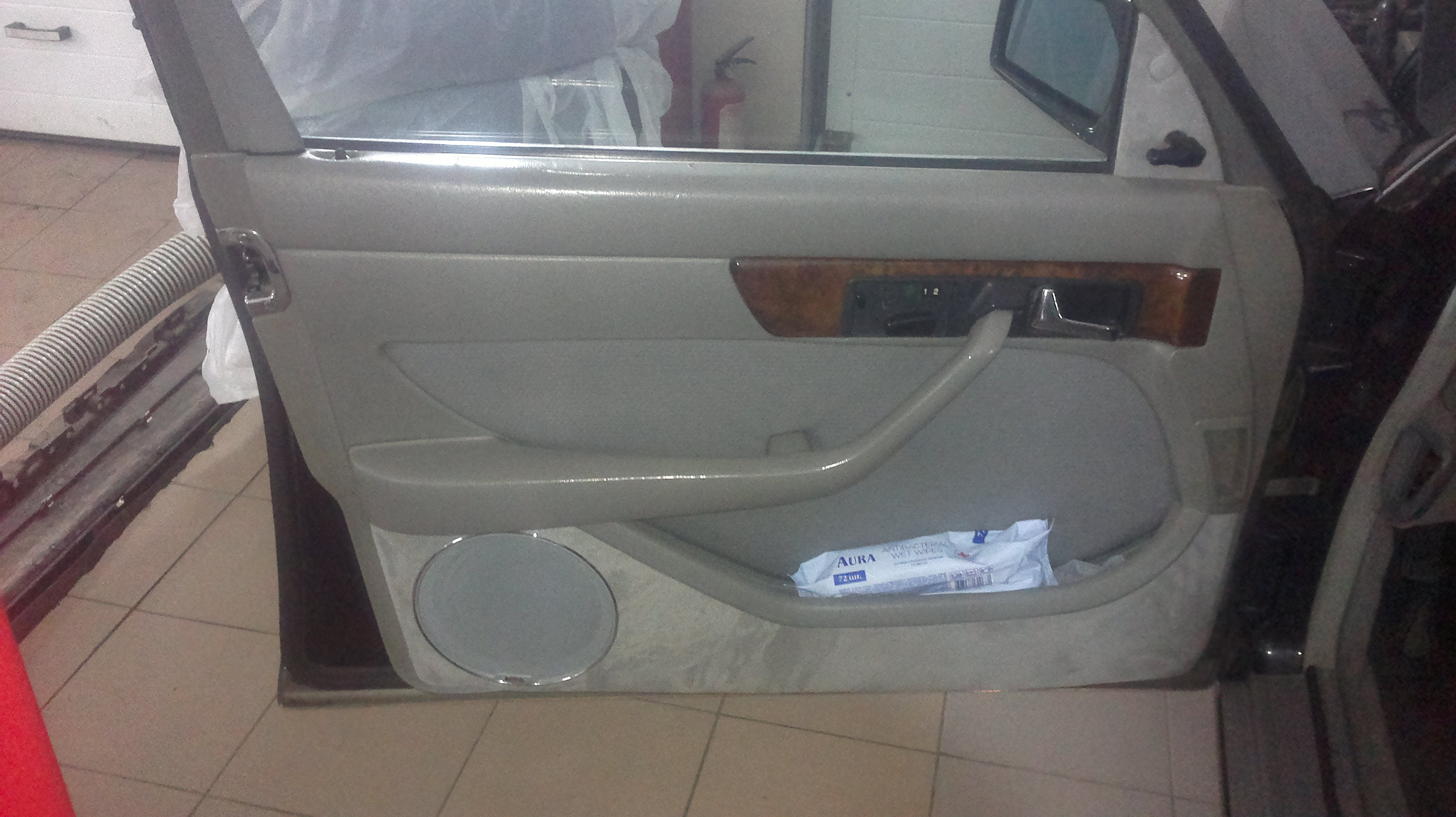

Там им не место,играть будет в сидение.Разве как подзвучкахочу установить сюда аккустику

Да, было --но встречается редко.Доброго времени суток!
Подскажите пожалуйста!

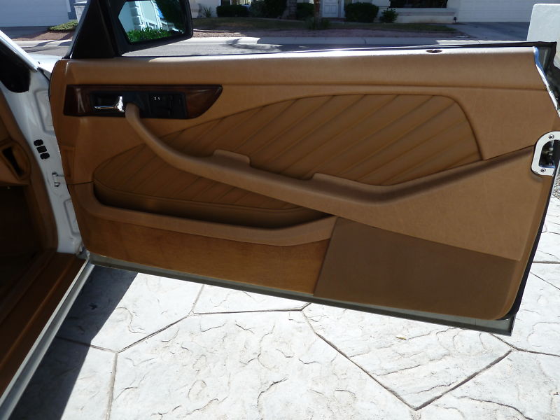

Что то я не на одном купе из сотен просмотренных не видел колонок в дверях. Это точно опция, а не колхоз?

В купе. это опция.а вот в седане?возможно тоже но не для внутреннего рынка.Что то я не на одном купе из сотен просмотренных не видел колонок в дверях. Это точно опция, а не колхоз?

Это была опция и на купе и на седанах, в нее входили не просто динамики, а вся сетереосистема целиком. Предлагалась для 126-х самых поздних годов и стоила много, потому распространена мало.

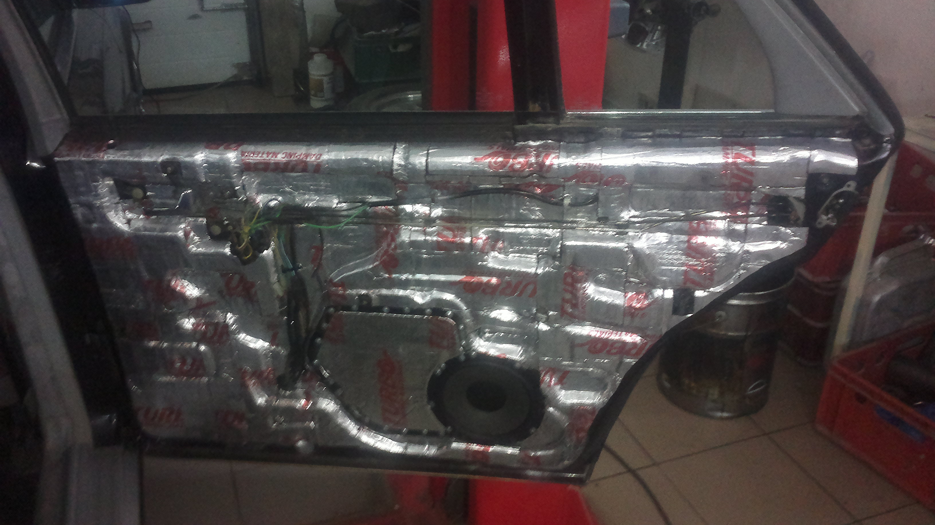

постараюсь скинуть фото, я у себя во все двери ставлю! играет спереди достойно, потому что они стоят выше сидений. колонки KENWOOD XR-1800P.спасибо за ответы! точно значит в эти места буду ставить!

Конечно было !
Но звук так-себе ....

В задние нижние углы передних дверей , прекрасно врезаются 8" динамики но с ограничением по глубине , там стекло , зачем ставить 5" непонятно .
13 ws по глубине будут мешать стеклам .
