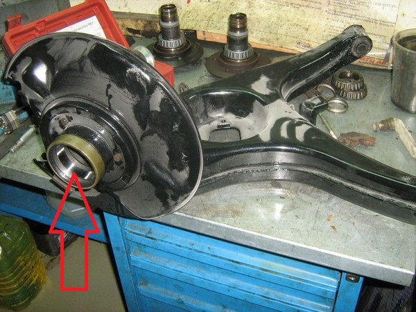

в подшипнике две обоймы(внутренняя и наружная), внутренняя с подшипником садиться на ступицу заднего колеса, а наружная обойма садится уже на рычаг. В рычаге две таких обоймы с наружной стороны (на картинке указал стрелочкой) и внутренней, дак вот с наружной не каких проблем нет, там уступчик по которому наставочкой равномерно бьешь со всех сторон он и выходит без проблем, а вот с внутренней стороны там не какого уступа нет. Может кто сталкивался отпишите.

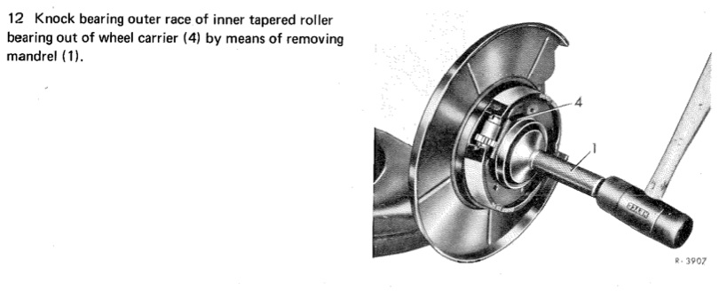

Либо у вас что то не стандартное забили или что то не так с обоймой. По инструкции выбивается снаружи (см. рисунок). По чертежам есть такой же уступ как на внешнем.

Привари к нему что-нибудь, раз некуда стукнуть.

Можно полуавтоматом аккуратно положить шов внутри обоймы по окружности. После остывания она просто выпадет.
