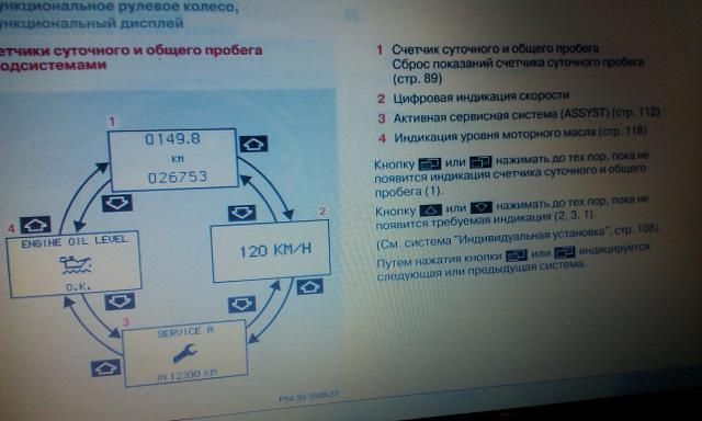

1. БК. Не дублируется вывод скорости на экране борт компа, все меню облазил, сбрасывал настройки на заводские - не помогает! Просто нет такого"кадра", хотя в мануале по рестайлу написано что должна быть скорость. Даже на климате показывает скорость)) Есть подозрение что эта тема пошла на более поздних рестайловых 210х. Можно ли ее как то активировать!? Может программно "Старом"!?

1. старом в приборке, скорее всего это в инженерном меню

1 и 3 понятно. С первой частью люка тоже понял, эта функция(авто открывания и закрывания ) шла как опция и встречается редко на 210х... А по второй части кто подскажет: " И еще люк часто "теряет мамку")) Раз в неделю примерно его приходится "обучать", что бы он видел крайние положения!(хочу закрыть с кнопки а он не идет) хотя аккум я не отсоединяю каждую неделю. Почему так?".. т е хочу закрыть машину(открыты окна и люк), выхожу закрываю "комфортным" закрыванием - окна закрылись, а люк стоит открытый на месте. Сажусь в машину закрываю его кнопкой идет сантиметров по 5 и останавливается и так пока не "покажу " ему 2 крайних положения. И только после этого он закрывается с ключа как должен. Примерно раз в неделю он вот так "теряет" свои крайние положения.
