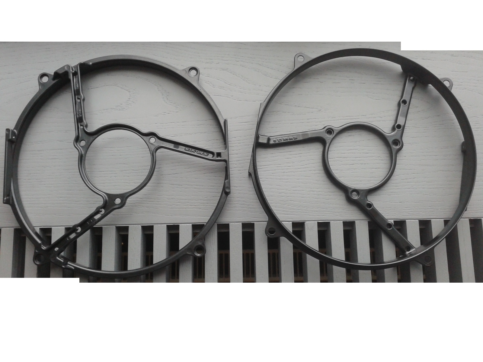

обычная проблема на 124 м104 подвисли щетки на двух допвентиялторах кондея. сняв их и взяв руку, краска слезла и осталась в руке. в итоге оказалось, что их нужно перекрпашивать. отсюда вопрос - кто чем конкретно красил и сколько с тех пор прошло времени?
вопрос второй- расшевелил и побрызгал щетки обычным спреем без графита, надолголи хватит? есть некое эфективное средство?
и сюдаже еще вопрос, ощущение такое, что дело не в щетках, расручивая рукой мотор, иногда он явно закусывается. причину не видно, оч не хочется развальцовывать моторы, куда там обратить внимание, и в чем ваще может быть причина такого легкого закусыквания?

странно, что никто не красил. долбаный поиск бестолковый. в итоге иза погоды отдал в порошковую, получилось красиво, по 500р штука
посмотрим, сколько продержатся. но кто будет делать. учтите. краску практически можно аккуратно стянуть куском крупными кусками, помот открасить термостойкой и сразу сверху приклеить старые куски краски

Красиво вышло. А с самими вентиляторами разобрался? Я как электрик думаю их вскрывать нужно, щеткам и втулкам там похоже конец

хотел, но не рискнул. известная проблемма, что там закисают щетки, сами щетки там помоему с таким запасом, что вечные, я их расшевелил палочкой через отверстие, все отлично работает и не искрит, но сложилось впечатление.ч то они весже не закисают, а замусориваются, поэтому по нормальному надо разбирать. а разбирать - занчит развальцовывать, но чтоб не разломать пласиковый пропелер, нужно или его снимать, что тоже опасно. или изготавливать некий кронштейн, через который можно привинтить мотор и зажать через него в тиски, чтоб лупить долотом. я пока решил не утруждаться, расшевелил, посомтрю сколько проходит. втулки ни какого люфта не обнаружили. гдето точно был отчет и обсуждение. как безопасно развальцевать не снимая пропелер. но поиск не помогет

Все снимается, и все развальцовывается, щетки менять обычно, очень сточены.
Были вроде тут и фотоотчеты.
А зачем так с покраской заморачиваться?

красил, потому как они под краской начинали ржаветь, следующим этапом кожух лопается
