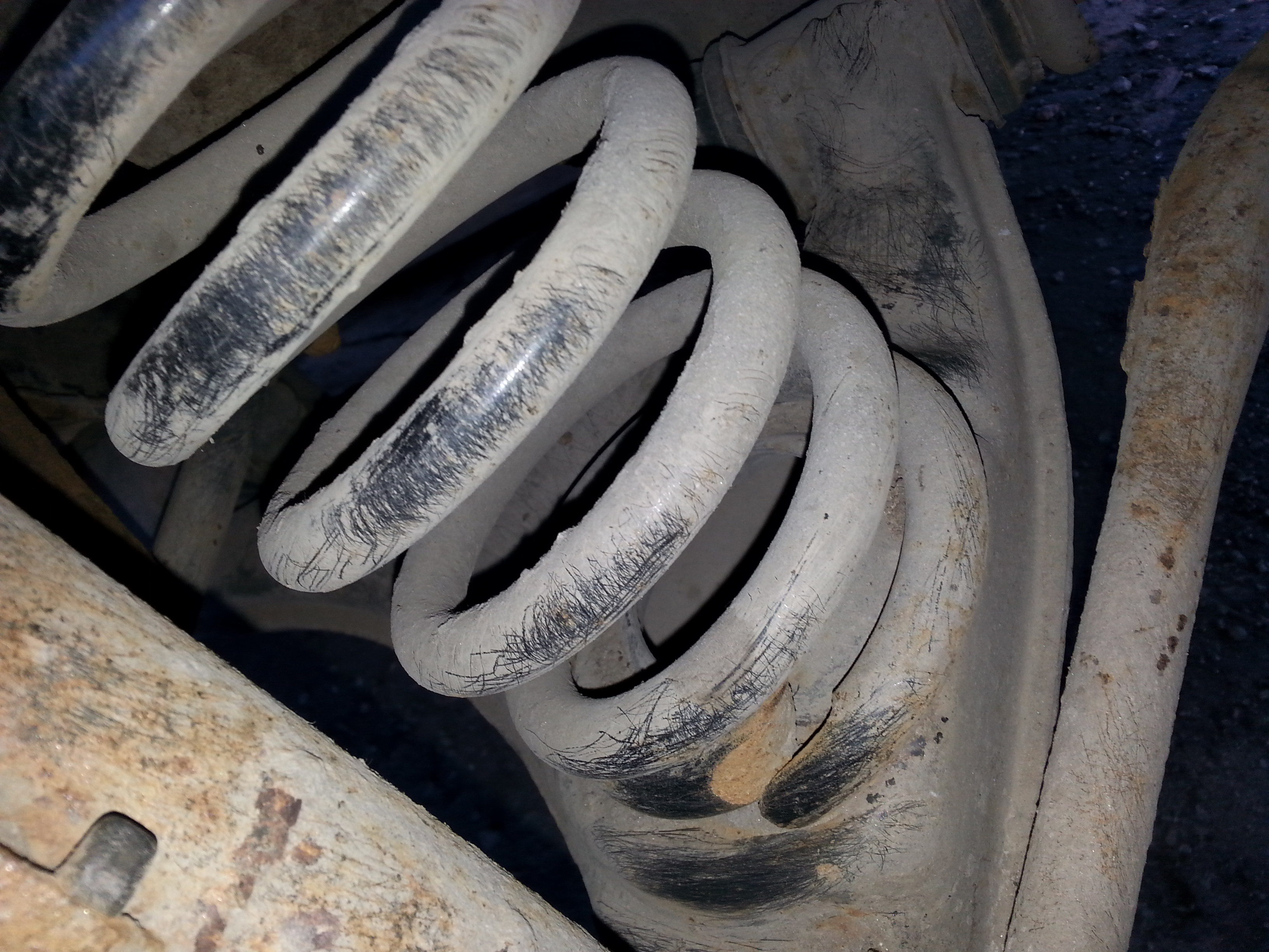

У меня тоже вроде целые были,а при внимательном осмотре вот:
Бывает еще кронштейны стабилизатора ломает.

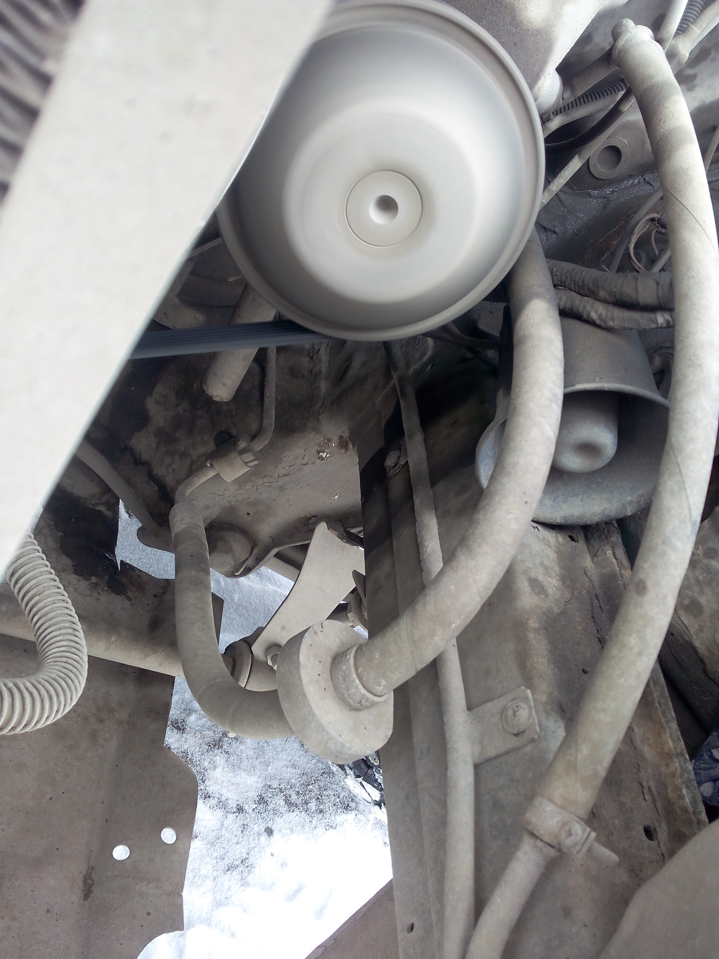

IMG_20150324_131617.jpg похоже точно кронштейн)
почему похоже он же утебя оторван, даже гадать не надо.

Отправлено 25 March 2015 - 11:35
я даже рад что это он), звуки пугали серьезней

СтОит 250 р. А радости. После замены на 50000р. Мы первый раз подумали что полпередка отвалилось. Пусть только мастера затягивают его на земле, а не на весу
