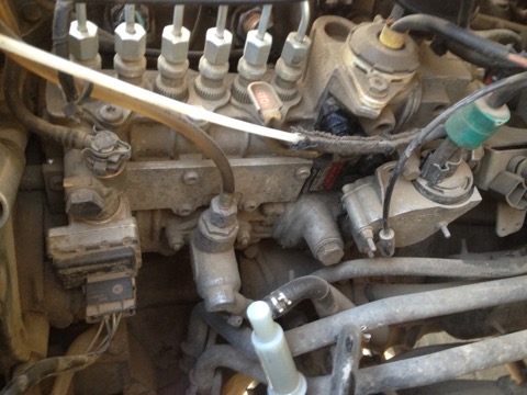

Подскажите как трубки топливные правильно подключить? Там с фильтра больше трубок выходит..че то лишнее?

Всё там на месте.
Чёрная трубка - это обратка, на неё ещё от форсунок трубка приходит, по центру - это подача на ТНВД, самая крайняя от двигателя - подача с помпы низкого давления.
Самая правая на фото трубка, которая идёт от этакой черной хрени на верх топливного фильтра - это подвод топлива от топливного теплообменника к сетчатому фильтру грубой очистки. Выход с этого сетчатого фильтра должен приходить на помпу низкого давления.
Вроде всё, в моей теме есть пара фоток как это сделано, но я не ставил целью заснять всю систему подробно - так что придётся смотреть внимательно.

С обраткой разобрался, но все равно одна прозрачная лишняя. Я когда электронный тнвд снимал там вроде еще че то было, но насоса нет уже не посмотреть..

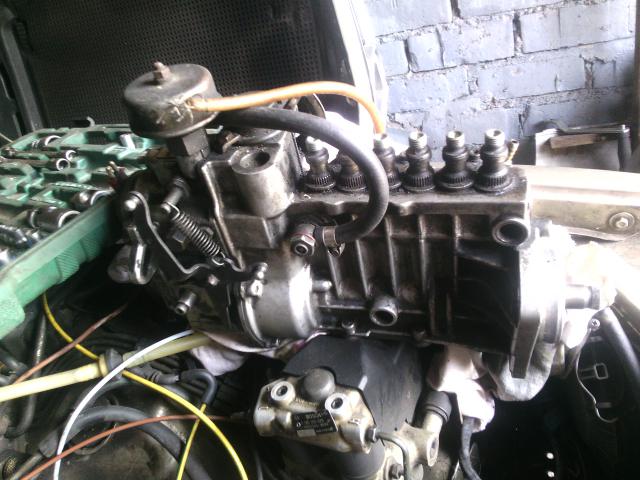

Вот насос с двух сторон
Сообщение отредактировал Demian86: 24 March 2015 - 23:00

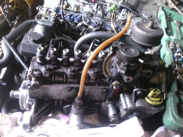

С другой

Спасибо, разобрался, просто до этого у меня шланг шел сразу на подкачивающий насос, а теперь с фильтра грубой отчистки которого вроде нет на 603м на помпу..
