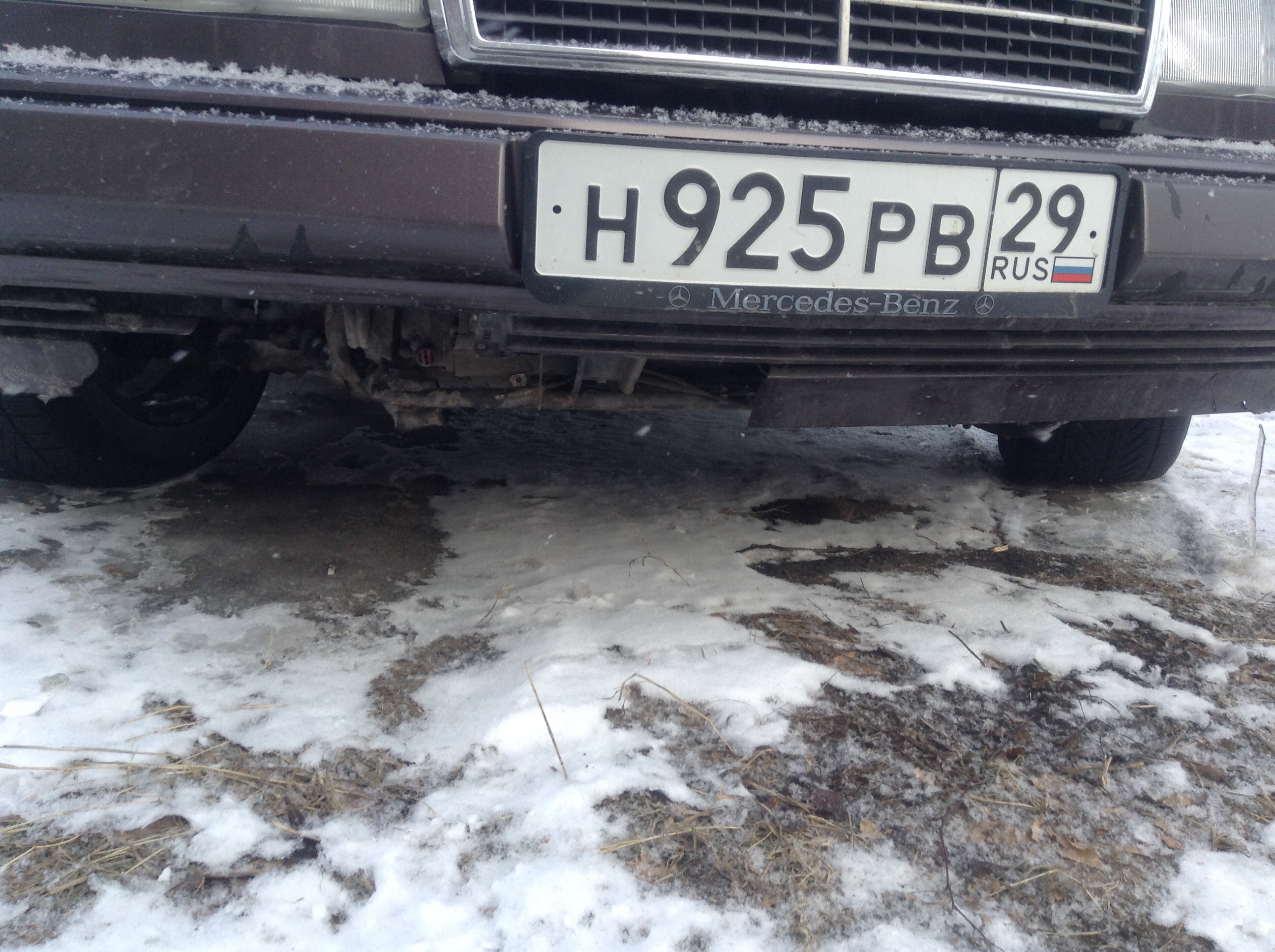

Собственно вот...(((
Печаль беда, во дворе обломил и оторвал нижнюю часть переднего бампера та что под лыжей с той стороны где заглушка для троса. Оторванную часть соответственно затащило под машину и я же по ней и проехал))) короче она в труху! Боковые части в норме, сломана лишь фальш решетка прикрывающая снизу радиатор с правой стороны где проушина для троса!
Можно ли что то сделать не меняя бампер целиком? :redface:

#3 ОФФЛАЙН   Naikercooler
Naikercooler
  • Cообщений: 52
  • Город:Архангельск
Отправлено 26 March 2015 - 16:23
ремонт выйдет дороже нового неоригинала.
Вот собственно, и проблема! Может снизу планку какую придумать? А отверстие перекрыть мелкой сеткой например))) на всю длину бампера убрав решетку?
И собственно сколько стоит б/у или не оригинальный бампер?

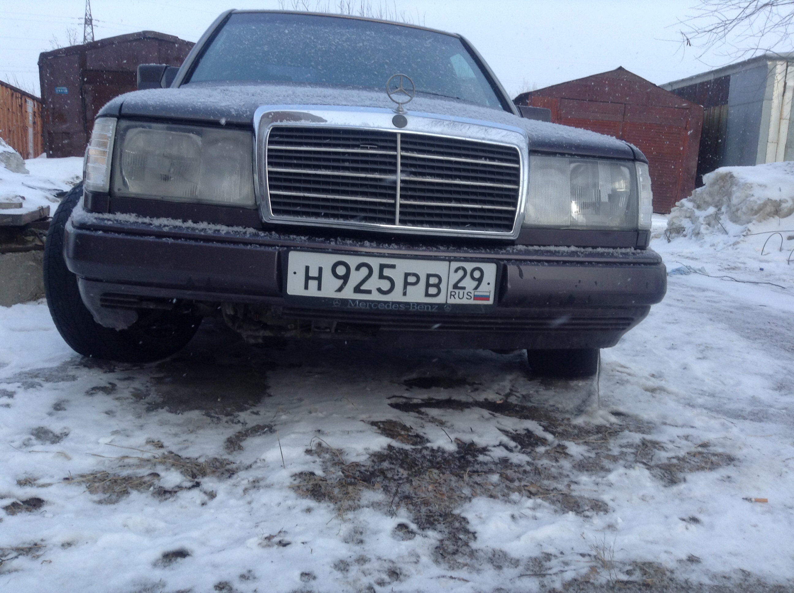

Отправлено 26 March 2015 - 16:29
И кстати новый + покраска явно не дешевле мой под шаманить!
И вот интересно разве должна быть такая щель между клювом капота и верхней частью бампера?

#5 ОФФЛАЙН   AnduinLotar
AnduinLotar
  • Cообщений: 173
  • Город:Солнечногорск
    W124 260 E 1988
Отправлено 29 March 2015 - 11:20
Я в свое время все склеил сам кроме покраски. Бампер был не кондейный оригинал. Здавал задним ходим и не заметил маленького столбика под цепочку во дворе. Вообщем поломал в щепки кусок срава от крыла до морды и по морде сантиметров 40 бампера. Собрал все осколки ( а их не считая крупных кусков было дофига от 0.5 на 0.5 сантиметра и еще пару штук поменьше) и в итоге стал собирать пазл. В итоге оказалось что я подобрал все осколки кроме 1 была дорочка 0.5 на 1 сантиметр. Процесс был таков сначала склеивал суперклеем все осколки только надо аккуратно подгонять что бы по излому все четко сходилось. Потом приложив склеенный кусок целиком от крыла до места излома на основном бампере у меня он совпал по месту излома ну на 99%.
Далее проклеиваем все швы армированной сеткой. Берем строительный степлер греем строительным феном и скрепляем по швам скрепками. Они как правило насквозь не проходят. Когда все швы пройдены и представляют собой шпалы в виде скрепок берем паяльник и каждую скрепку нагреваем чтобы она прошла насквозь. Потом с лицевой стороны все выступившие концы скрепок срезаем аккуратно болгаркой либо стачиваем шлиф камнем если концы выступают несильно.
Далее соединяем кусок с основным бампером проделываем те же процедуры. Зашкуриваем обезжириваем и шпаклюем. Далее шкурим обезжириваем грунтуем. И я все это отвез на покраску.
Все работы кроме покраски заняли у меня около 2 дней не сильно напрягаясь. Если заморочится думаю за день можно все склеить и отшпаклевать. за второй покрасить.
Бампер вы итоге проездил 2 года ничего не разошлось не проявилось. Умер он до конца когда я попал в небольшое дтп. Там было уже баз вариантов востановить пришлось купить с разбора б/у оригинал.
У газелиста вроде б/у оригинал кондейный стоит около 6 рублей. Но могу ошибаться насчет ценника.

#6 ОФФЛАЙН   Naikercooler
Naikercooler
  • Cообщений: 52
  • Город:Архангельск
Отправлено 30 March 2015 - 01:06
Сейчас решено на разборке найти бампер у которого эта часть жива и вырезать её, потом вклеить уже в мой))
Только вот интересно про щель между кллювом и бампером услышать! Вроде как не должно ее быть!
