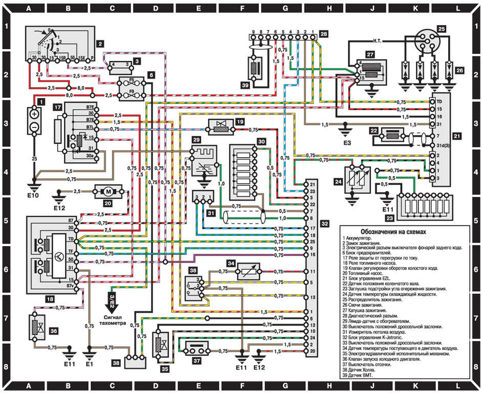

124й мерс 103й мотор, подскажите где на реле бензонасоса масса ? под каким номером, сказали что может из-за ней проблема, может просто массы нет ?

не я не про это, на какой ноге у релюхи масса ? Может у релюхи масса есть может у самого бензонасоса нет ? а то она у меня быстро трещит, сказали масса скорей всего пропала, на не заведённом вкл. зажигании трещит.
Попробуй землю кусочком провода накинуть на насос

ааа, всё разобрался, 31 это земля у релюхи, а то что это от К-джетроник, разницы нет ? у меня КЕ
Это КЕ.На 201 клубе как раз похожую изучают

Масса идёт в косе моторной , крепится болтом "на 10" около трубки на вакуумный усилитель , рядом с допмассой на катушку зажигания) .

Я когда переделывал на Январь у мну вся кешная сиделана на правой чашке рядом с минус аккума Мануал на даче Там есть места крепления и их нумерация типаЕ1 итд
