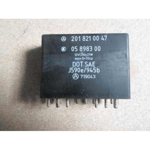

Всем привет! сегодня на ходу что-то затрещало, прислушиваюсь, слева под динамиком торпедо трещит. Остановился заглушил, завел перестало трещать. Приехал домой паркуюсь затрещало опять, заглушил и все...... загораются на панели АКБ и АВС остальные почему то нет????? опять включил зажигание трещит, пока трещит снимаю крышку предохранителей и реле, предохранители на вид нормальные, а вот где стоят реле трещит который поменьше. Вытаскиваю его не трещит, пытаюсь завести все тухнет. опять вставляю реле трещит, включаю поворотники, не трещит и не заводится. Опять снял это реле, вскрыл, чистота и красота. Куда лесть смотреть и что делать?
Разобрался в чем причина!
начал смотреть все предохранители, как читал выше, нужно смотреть впервую очередь предохранитель №6, смотрю целый, вынимаю, переворачиваю его другой стороной и все заработало, спасибо Всем, буду менять просто все!!!!

Товарищи, здравствуйте. Имеется такое реле на 124 , как я понял оно идет на авто, которые оснащенны ТСУ(Фаркоп). Отличается от реле
201 821 02 47 одной ножкой AE(на 2018210247 АЕ нет) . Появилась такая проблема- начали моргать часто повороткики в обе стороны, как при не исправной лампочке. все лампы исправны, проверенны, проверенны выключатель авариной сигнализации и переключатель поворотов, взял реле у приятеля 2018210247 , повороты стали исправно работать, нашел точно такое же как у меня 2018210047, вставляю - поворотники также часто работают(( вставляем все три реле в другое авто - всё работает . вытащи провод  на ножку АЕ с колодки реле и всё стало работать как надо. не могу найти на схемах этот провод куда он идет и за что отвечает, хотелось бы разобраться, может кто знает
