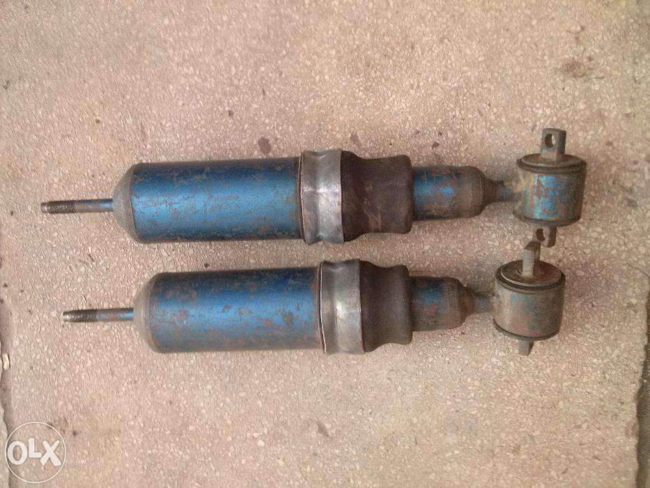

всем привет. на моем универсале отсутствует задняя гидроподкачка.(так уже покупал). востанавливать пока нереально. случайно наткнулся на пневмо амортизаторы, знаю они стояли на более старых моделях. есть ли смысл их брать? кто знает как была устроена пневмо система? какие пружины должны стоять с этими амо?. кто что знает помогите советом.

На 123-ем сарае на гидроцилиндрах верхнее крепление сделано иначе, там не шпилька, а трубка с резьбой, в которую вкручивается болт. Крепление шпилькой в основном на седанах.
На этих амортах не вижу никаких штуцеров. если они работают не в системе а автономно, то нет никакого смысла их ставить. Главную задачу поддержания заданного уровня задней подвески они выполнять не смогут.

Такие амортизаторы с завода никогда не ставились. На форуме были темы о них. Они действительно пневматические.
