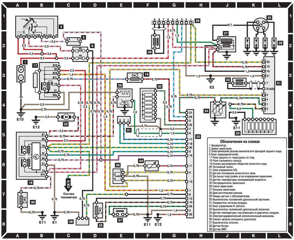

Верно, смотрите лампочкой питание на к 39 и 40 как Михаил написал. Схема с обозначением цоколевки колодки ЭБУ ниже:
Далее следует проверить наличие сигнала с датчика коленвала (хотябы светодиодом), потому как на 95 году в моторном жгуте осыпается экранированный кабедль на датчик коленвала. Если центральная жила будет сидеть на массе, машину не завести. Но сначала проверяйте плюсы.
Спасибо большое, один вопрос: корректна ли схема в моем случае, на схеме вроде как речь идет о М104, а у меня М111?

Что касается поступающих плюсов, можете полагаться на эту схему. Подводящие жгуты 111/104 имеют некоторые отличия, но в плане соответствия цоколевок соответствуют друг другу.

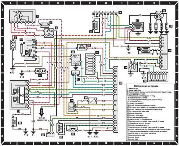

Други есть ли у кого какие мысли по поводу вышеприведенного алгоритма запуска дв-ля, что посоветуете,где смотреть и.т.д., хочу хоть немного подучится , а то накладно довольно таки тем более машина уже в возрасте.
P.S. Да еще заметил одну особенность: раньше после того как заводил мотор поначалу (3-5мин.) обороты были где-то 1200-1300 ,затем опускались до нормы Х/Х ,т.е где- то до 700, сечас когда дв-ль запускается дв-ль зразу крутит на 700 об.(когда прочихается),т.е. без этих 3-5 мин. повышенных 1300.
И еще расшифруйте пожалуйста различную расцветку разводки на данной схеме (сплошная красная, сплошн. черная ,прерывистая красная,прерывистая черная ну и.т.д.

Эта схема на трамблерный 102 мотор с коммутатром, она вам не подойдет. Вы писали что провода спеклись в оплетке расходомера - копайте в эту сторону, потому как проводка на этом моторе больное место. Как сделаете жгут мотор у вас зработает как положено. Схему при необходимости дам, методику ремонта можете пролистать в мои темах...

Да он перемотал этот жгут, и вчера когда забирал машину всебыло ОК, сегодня какие-то глюки пошли( выше все описал). Жаль что схема не та, если можно по моей Е-шке скинте плизз
