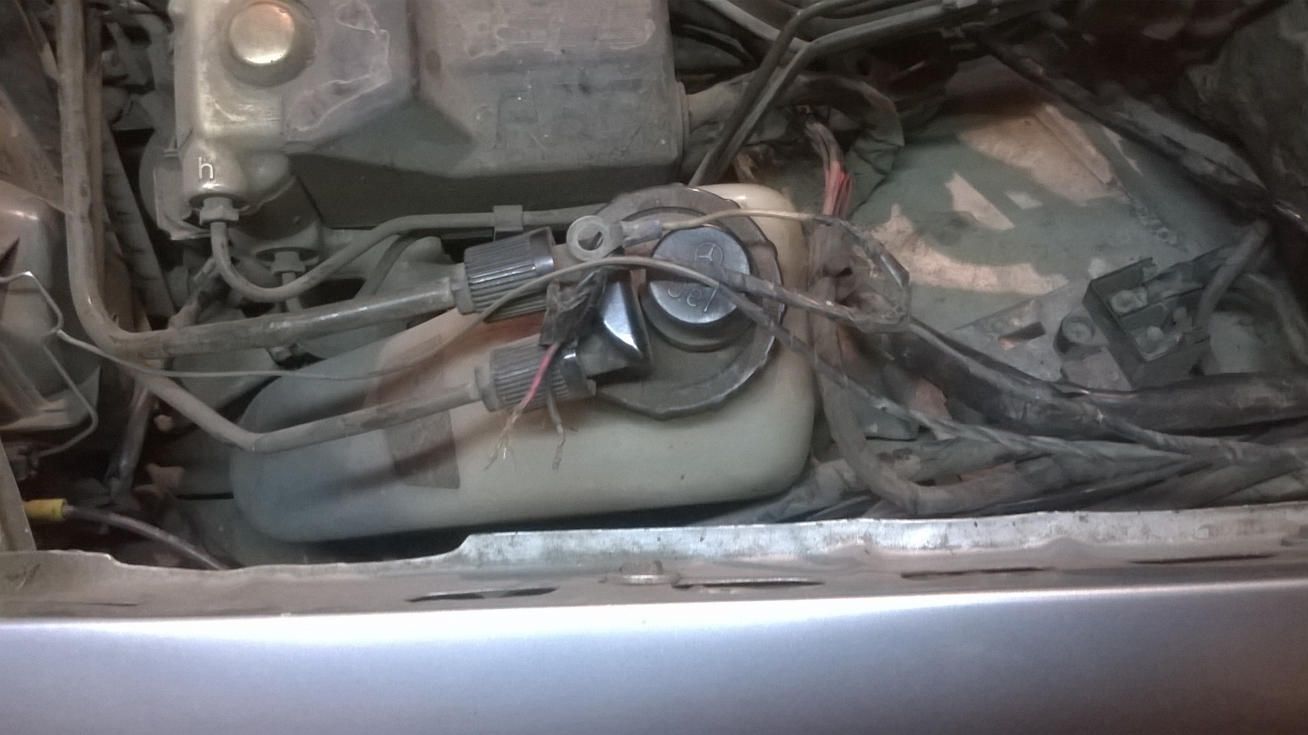

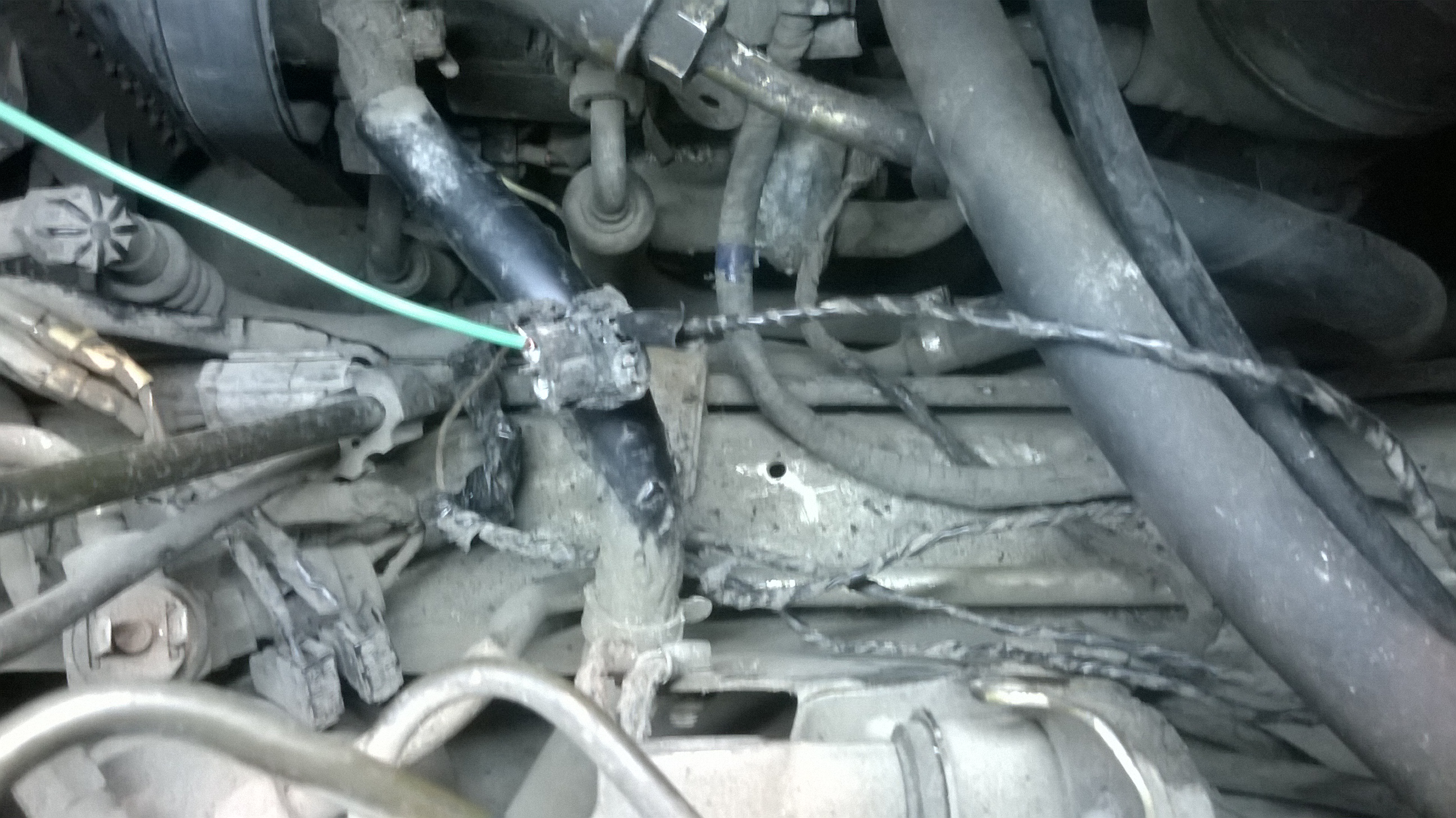

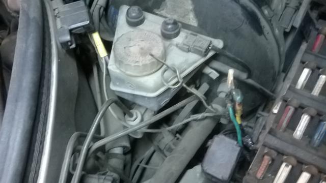

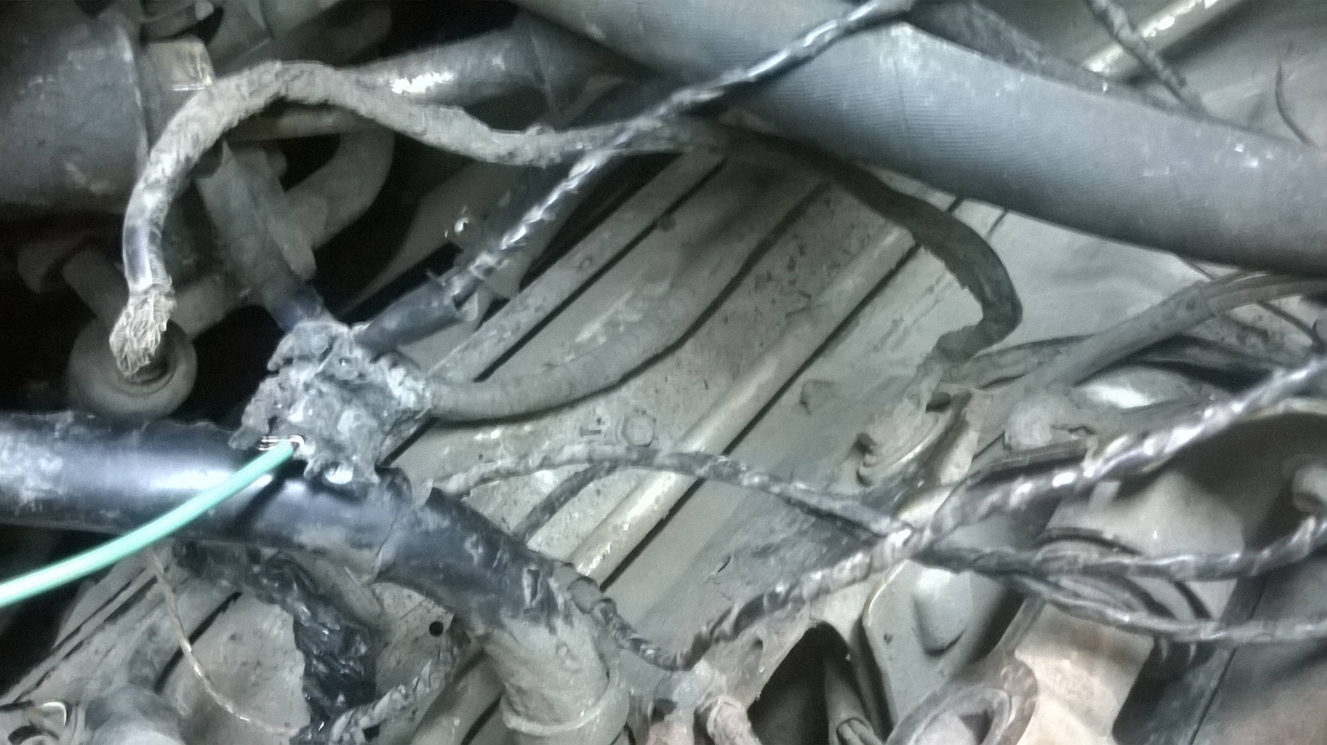

Отправлено 13 July 2016 - 21:25
потихоньку начал разгрНасильничаться с проводами.
Нашел провода, которые под крылом шли куда-то в район фары.
а дальше идут под блоком предохранителей и уходят куда-то в салон. Предположение, что остались от демонтированных фаромоек
основные же проблемы с левой передней стороны. Это провода на клапан продувки адсорбера, на кондей, еще куда-то.
так и не смог снять разъем скорее всего с кондея.
Провода внизу все были замотаны изолентой до меня, под изолентой они без родной изоляции и все окислены. Некоторые разъемы оплавлены
Так же болтается массовый провод, не понятен, где должен быть его второй конец
и из блока предохранителей торчит какой-то откусанный провод, смысл этих изменений не понятен
буду благодарен за схемы с расположением где какой элемент располагается, и за электрические схемы и схемы прокладки проводки.
Так же хочется узнать номера разъемов какие необходимо заказать для переделки проводки.
