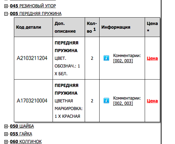

Здравствйте. Не могу подобрать передние пружины: elcats и exist даже по вину выдает несколько разных пружин и проставок.
1. Интересует номер нужной мне передней пружины производителя
2. Какого производителя стоит выбрать? Оригинал - слишком дорого. Пока остановился на Bilstein. Может другого стоит купить?
Спасибо!
VIN: WDBKK49F92F267315

Elcats дает 2 пружины на выбор:
Первая ("белая"): A 210 321 12 04
Вторая ("красная"): A 170 321 00 04
Чем они отличаются? Какую выбирать? Или это одно и то же?

по характеристикам похоже, что одна длинее, другая короче - соответственно разная жесткость у них должна быть по идее...

передний мост:
пружина А1703210004(RED) аналог SACHS 997692
проставка А2103210384
задний мост:
пружина A1703240004(BLUE) аналог SACHS 996913
проставка А2103250384
