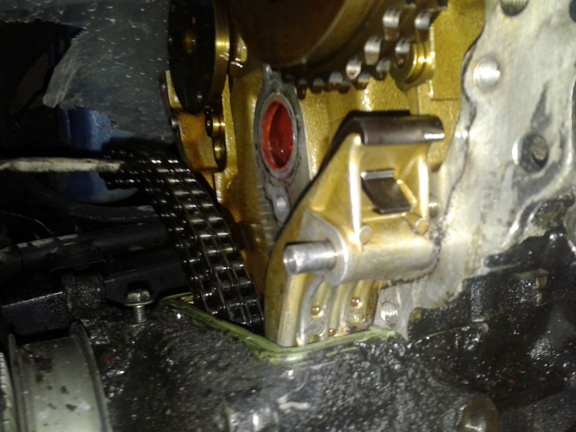

Всем привет. Вопрос следующий... Немогу снять голову изза направляющей успокоителя цепи, в мануале по замене прокладки гбц 104 мотора, кстати, она выпресовывается обратным молотком, молотка нет но есть обычный... И после приложенных усилий я сомневаюсь что и с помощью обратного молотка эта поеб...нь выйдет.
Спасайте

Не надо ничего пилить. Нормальная цепь стоит дорого. Тем более, что это ничего не даст. Найди подходящий отрезок металлической трубы, диаметром пара сантиметров, положи на него шайбу и через шайбу вкрути в напрявляшку длинный болт на 6, им, закручивая болт, вытащи направляшку. К слову сказать, когда будешь собирать всё обратно, имей в виду, что эта направляшка забивается в блок в последнюю очередь, после установки верхней передней крышки, для этого в крышке есть пробка под шестигранник.

Обратный молоток килограмм от 5 и больше сделай. Сам на 601 попал, мой молоток оказался маленький, пришлось кувалду кило на 8 с ручки сбивать и её на обратный молоток прикручивать, направляющая вылетела и то с трудом.

А Мб ее срезать эту направляющию за успокоителем а потом за крутить ее на болт?

Нет, потом ты её не сможешь извлечь. Вообще тысячу способов можно придумать. Проще всего сделать обратный молоток.

оказывается мне повезло : обе направляшки извлек с помощью втулки и болта...

Сам так обычно вытягиваю, но бывают проблемы, тогда обратный молоток рулит, вылетает всё.

Чёт не вштыривает снимать нижнюю переднюю крышку, а значит шкив и ещё много чего, чтобы снять бошку. Уж проще вкрутить болт в направляку, зацепить его за головку чем-нибудь подручным (кроме проволки, она пружинит) и выдернуть, используя остатки старого молотка, к примеру.

аналогично на м102 выкручивал. Закрутил в направляйку шпильку, надставил походящую головку и накрутил гайку с шайбой. Всё вытянется.

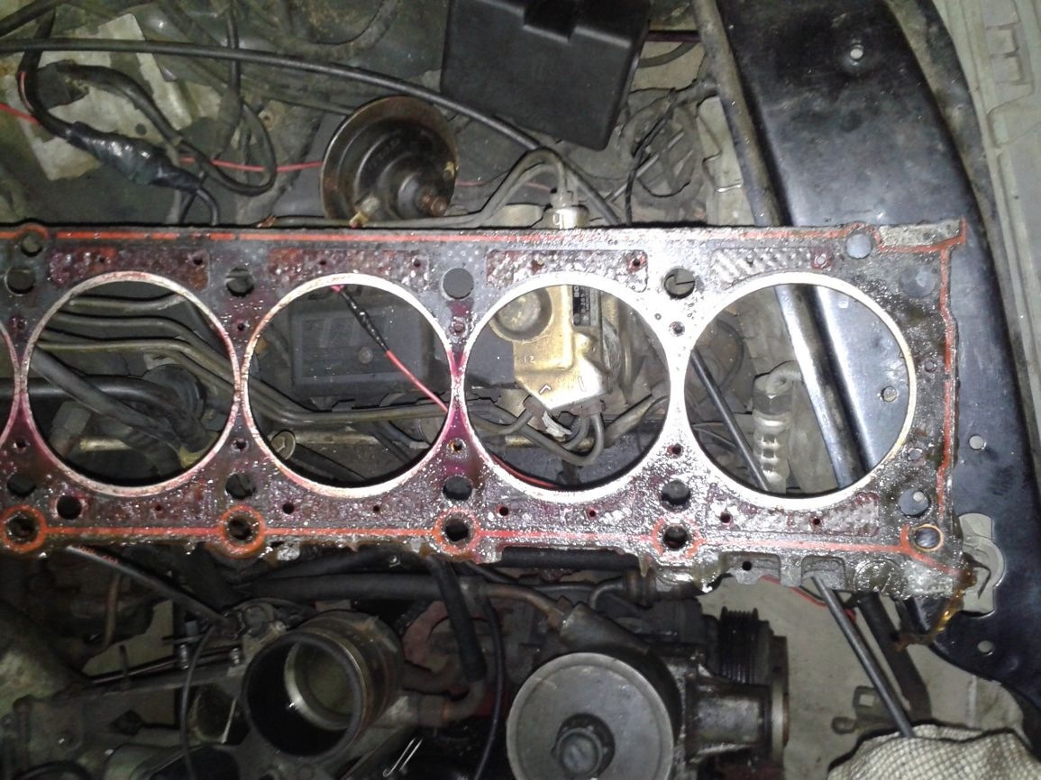

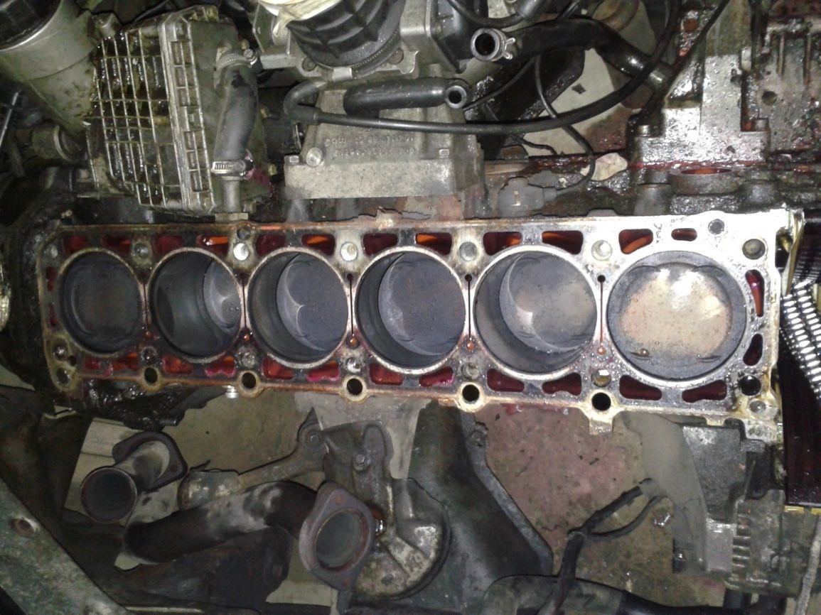

Одааа, спасибо мужики
Как вытащил-то?

С помощью болта с шайбой через головку на трещетку)))
