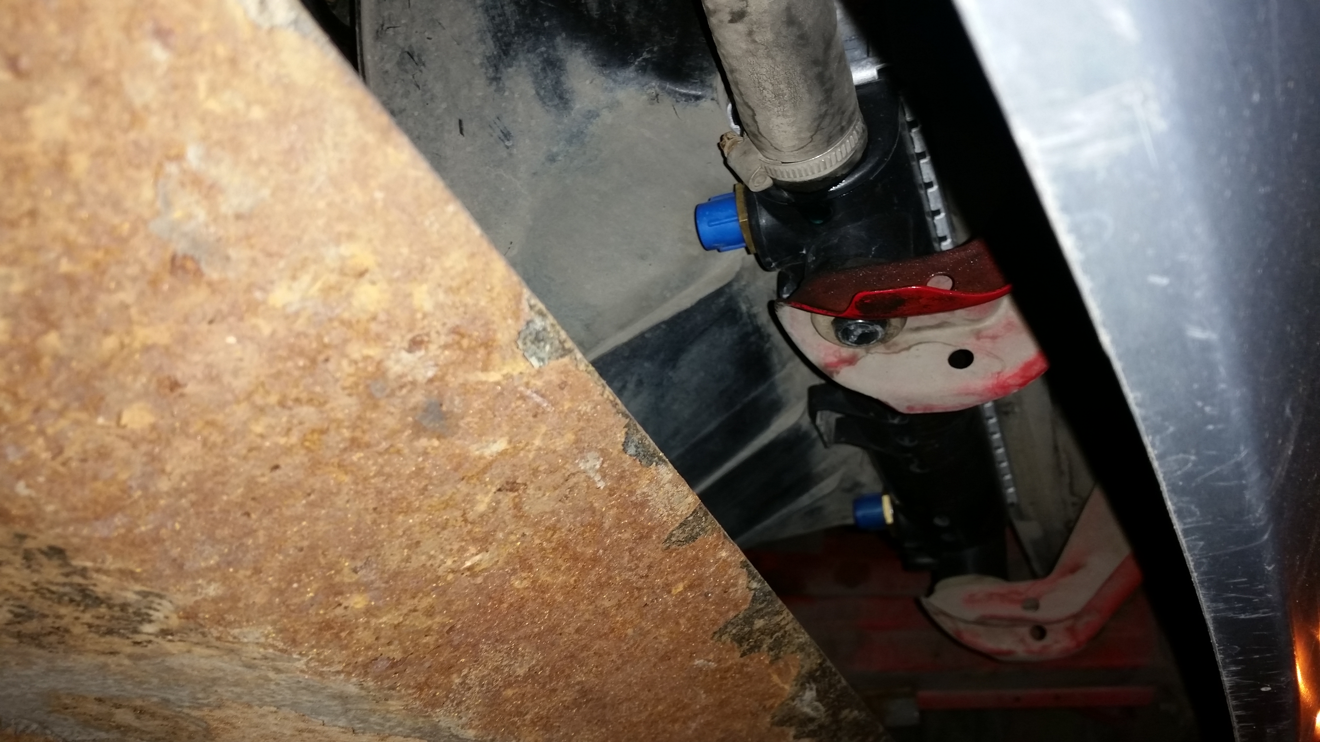

Течет из под хомута

Собственной все на фото. Может заменить для профилактики?

Ну хуже то явно не будет. Меняй, я себе все полностью поменл и все хомуты к ним. Теперь сказка, все чисто и сухо и блястит

Жаба душит? Отрезаешь от шланга 5-10 мм. и перезатягиваешь хомутом. И забываешь. При этом посмотри на внутр. сторону шланга и сразу поймёшь почему у тебя текло.

Можно как минимум просто почистить внутреннюю часть шланга в месте соединения и саму трубку радиатора, может и подрезать не придётся, грязь не даёт плотно прижаться. Менять шланги на старых мерсах есть смысл, если они протёрты до дыр например. Это в новых мерсах шланги расслаиваются и разваливаются только так, качество ни в какое сравнение со старыми не идёт.
Спасибо. Жабу прибил. Все на новое.
Так и сделаю. Тем более радиатор и термостат новые.

Боролся я с такой бедой,пока шланги новые не поставил
