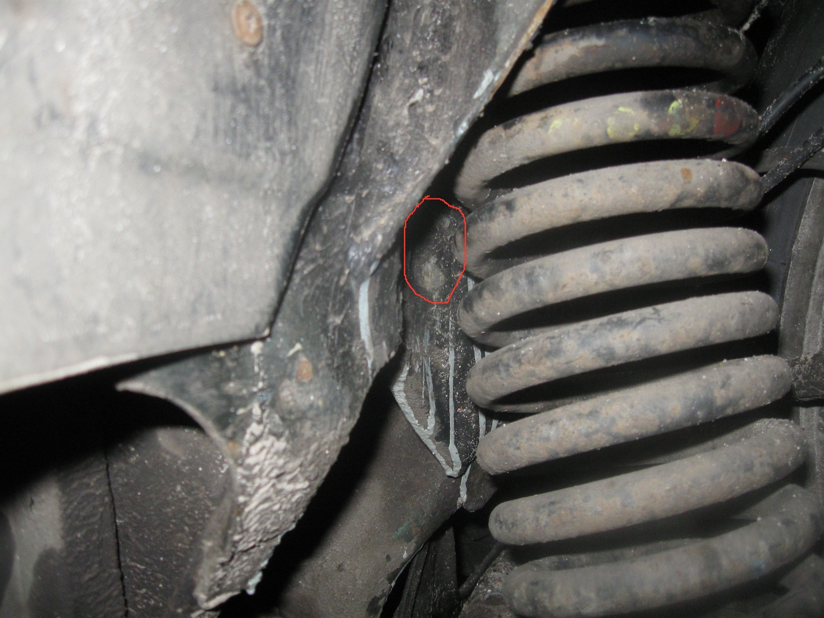

Добрый день!
Суть проблемы такова
При проезде бугров, лежачих полицейских и т. д. лувая пружина касается кузова двумя витками причем только в случае если удар резкий, т.е., как я понимаю когда колесо уходит максимально вверх. Замена пружин на б.у и новые вопрос не решает. Началось это где то полгода назад сначало редко теперь стало чаще. Думал трещина в стакане пружины все вычистили нашли небольшую коррозию заварили проблема не ушла. С развалом все ок. Сайленты рычага поменяны.

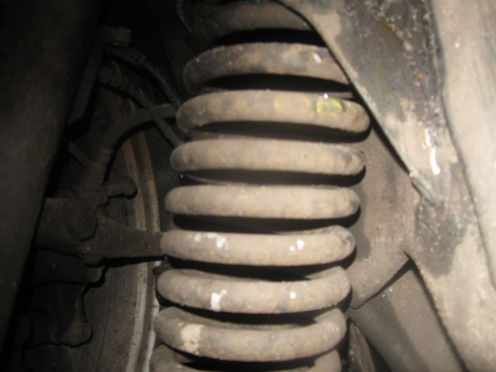

Сравнивая положение левой и правой пружин с ямы заметил что правая пружина (которая не стучит имеет небольшой изгиб в сторону амортизатора, а стучащая левая стоит прямо.
Может кто сталкивался с подобной проблемой? Какие мысли есть по ее устранение.
Заранее благодарю за ответы
Красным на фото показано место контакта пружины и кузова

Кузов не присел? Ровно стоит визуально относительно земли? На вывешенных колёсах от земли одинаковое расстояние?

Кузов визуально стоит ровно, а от земли колеса не мерял на подъемнике, а в чем может быть проблема если разное расстояние?? Пружины ведь пробовал менять на новые проблема не уходит

Посмотри моторные подушки, бывает что просевшая подушка бьёт по балке !

Отбойник под амортом не рассыпался?

нет целый, стук идет от пружины это точно, в районе ланжерона на металле есть следы от контакта 2 витков пружины и на самой пружине соответственно тоже.
Подушки целые. Не так давно поменяны не текут. Бьет точно пружина, есть следы на ней вечером фото загружу, еще вспомнил, что стук начался после того как некоторое время поездил со сломаной стойкой стабилизатора.

Добавил фото мож идеи какие появятся

Гнутый рычаг.
с/б рычага.
Ройся в этом направлении.

Геометрию рычага проверить возможно? сайленти в норме не так давно поменяны люфта нет да и вроде ударов больших в колесо не было. И еще развал в норме с гнутым рычагом возможно?
Возможно.
Заменой оного.

Как же на такой же не нарваться?, гнутый
