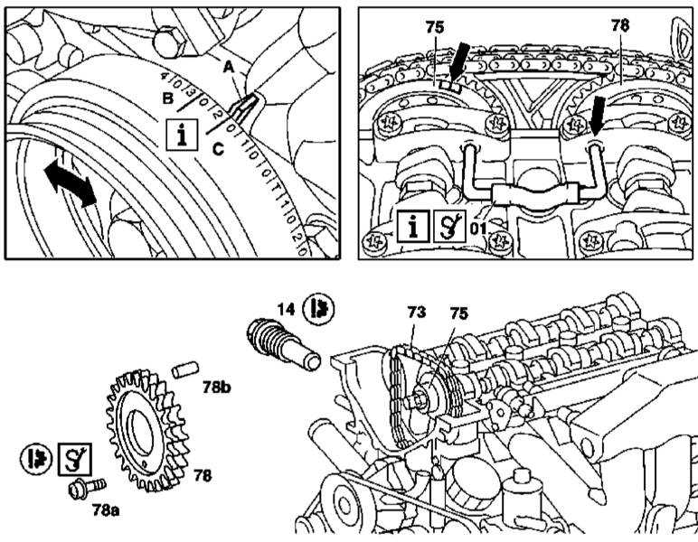

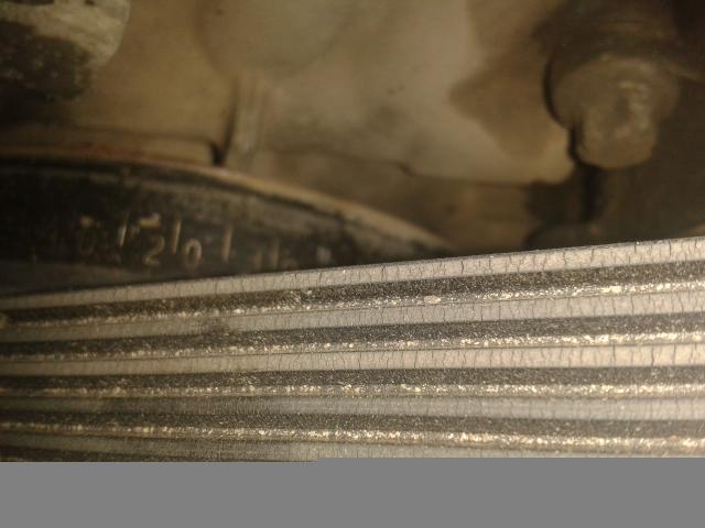

Здравствуйте. Нужна помощь по муфте доворота распредвала (которая стоит на звездочке впускного распредвала). 15000 назад менял цепь, натяжитель, успокоиители и тд. делалось это все далеко не у официалов. Я наблюдал как мастер разобрал муфту на впускном распредвале ( не понятно для чего). после замены машина начала до 3500 тупо разгоняться, а дальше выстреливать. диагностика показала "смещение кулачкового вала-механическая неисправность". сегодня вскрыл клапанную крышку вставил стопора в распредвалы на коленвале шкив показал 20градусов которые левее от 0/Т. Проблема в том что На муфте доворота согласно схеме у меня метка стоит с точностью наоборот ( если смотреть со стороны лобового стекла на муфту впускного распредвала, то метка стоит не как положено возле левого края прорези, а 1-2 мм не доходя до правого края прорези) . как ее переставить? надо разбирать муфту или можно перекинуть 1 зуб на впускном распредвале?
На картинке под цифрой 75

Если при этом фиксатор лезет в отливку на распреде , то что-то не так с муфтой .... Вот только что именно , не понятно . Если дырка под фиксатор отсутствует в нужном месте , то пробуй на зуб переставить .

её собрать правильно надо. она сама и встанет.

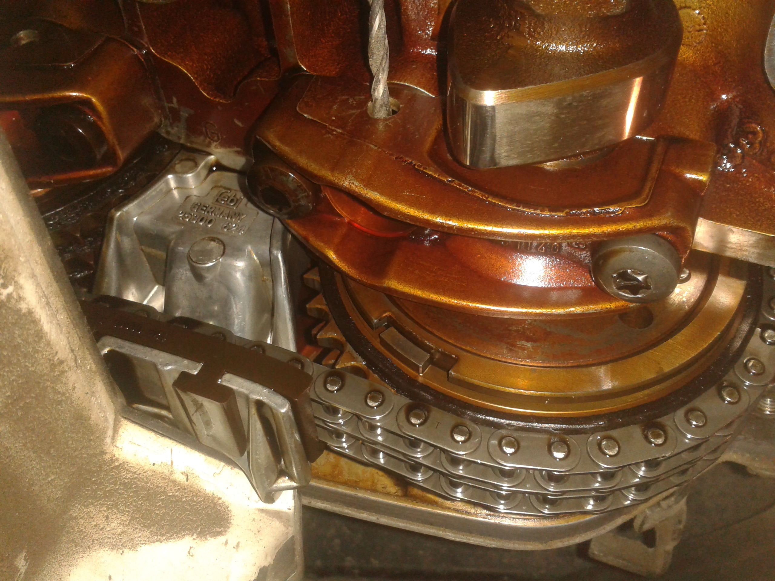

Разобрал муфту все зубья целые люфтов не ощущается пружина целая. Наткнулся на проблему стопорю распредвалы собираю муфту что бы метка была как на рисунке с лева(смотря со стороны лобового) цепь от коленвала до впускного распредвала прослаблена, перекидываю на зуб цепь натягивается, а на коленвале метка уходит с 20 на 15-16. Успокоители без выработки на планке натяжителя выработка еле чувствуется ногтем, цепь ставил +-15000 назад фирмы swag неужели она вытянулась. Если ставлю метку на муфте неправильно в право как было до разбора, то на коленвале ровно 20. Как быть в такой ситуации 15 это критично? Может я что то делаю не так?? Подскажите плиззз)))

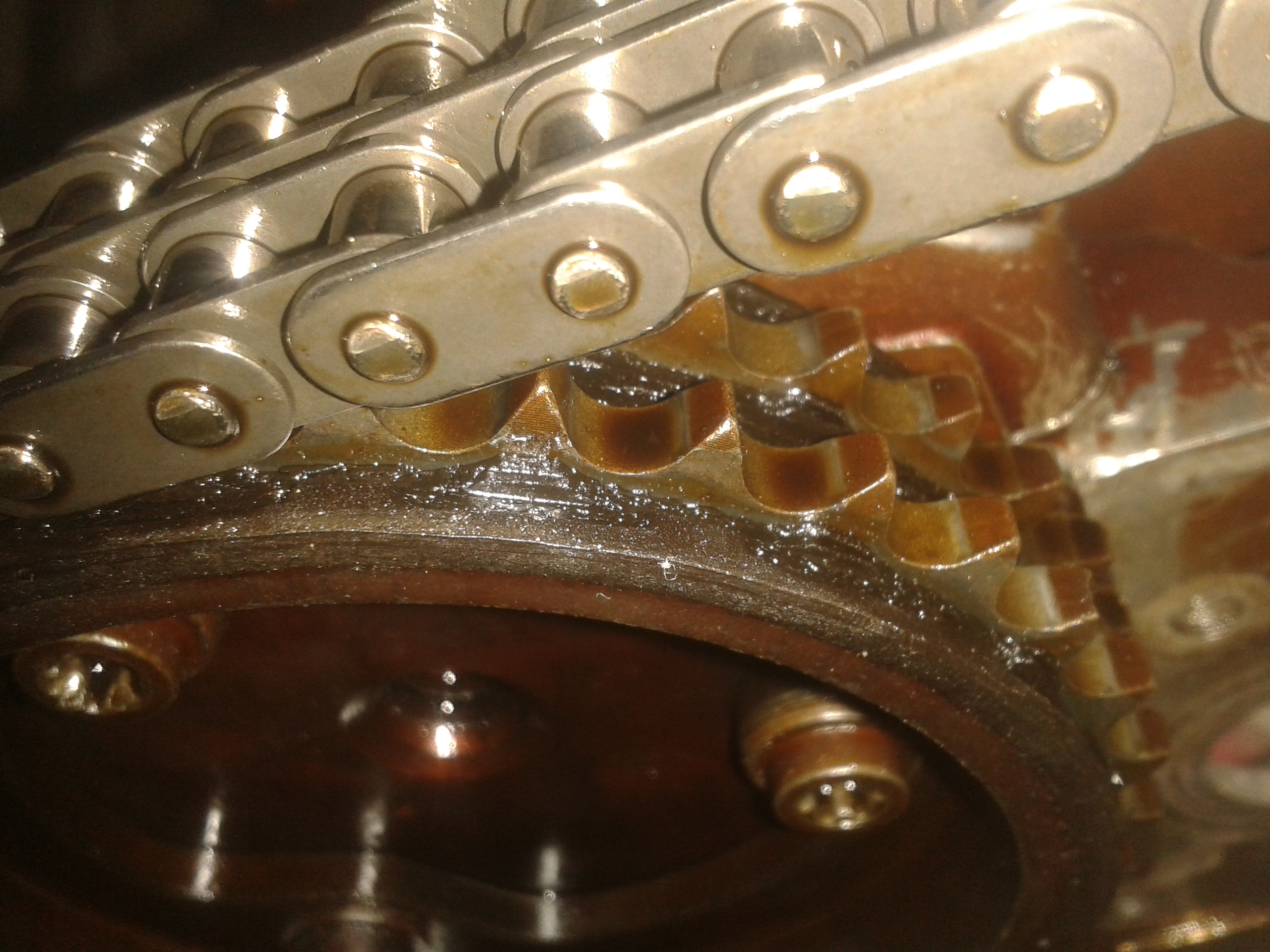

сегодня при осмотре звездочек распредвалов увидел выработку на пластмассе по форме цепи на углублении около 1мм. Это критично?
Установил натяжитель прокрутил мотор 2 оборота метки на коленвале остались на 15-16 ощущений что поджимает клапан не было, прокручивал без свечек. Если оставлю метку коленвала на 15 клапана не соберутся ?

На сколько мне не изменяет память, а склерозом вроде не страдаю, 20 град после ВМТ на колене, это для ранних двигателей без фазорегулятора, на двигах с фазорегулятором 25 град и то после совершения двух оборотов коленом всегда получалось 27 и всё нормально работало.А в остальном все так как вам рекомендовали выше, ошибка очевидно в том что вы не довернули шестерню распреда до упора по часовой стрелке перед одеванием цепи.Правда до полного упора там не получится, при одевании цепи шестерня немного сместится против часовой стрелки. Выработка в пластике никакого влияния на работу не оказывает.

На звездах есть выработка, но по опыту работы с ЗМЗ не смертельная.сегодня после консилиума с мотористами так и не получилось поставить на 20*. как ни крутили или 15-17* или 35-37*. установил на 15-17* поставил натяжитель прокрутил двигатель без свечей клапана не цепляет. принял решение на страх и риск оставить так т.к 35-37* мне кажется много. До собирать не успел завтра выходной буду пробовать заводить.

Интересная фигня . тройка колено-шпока-шкив не имеет зазора ? Возможно , там всё разбито и затянуто как попало ?
