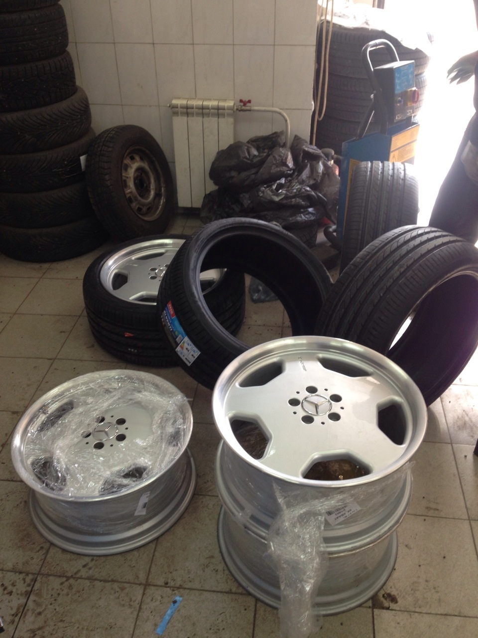

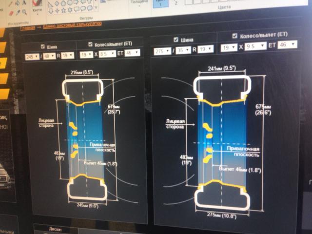

Всем привет. Имеется 140-й, на него были куплены 19-е моноблоки: перед - j8.5, зад - j9.5. Вопрос: резину с какими параметрами покупать? Сейчас склоняемся к таким размерам:
Может у кого стоят 19-е колеса, поделитесь опытом.

При таких размерах разница в диаметре колес получится 8,5 мм. А при размерех с фотографии разница 4 мм.
А какова разница параметров со стандартом?
Я себе когда брал, заехав в один нашЪ добротный магазин, где раннее никогда ничего не брал, т.к еще пока не доводилось, так мне менаджер пояснил, что вроде как от стандарта не более 4% должно быть.
Ставь ту , что на твоей картинке .

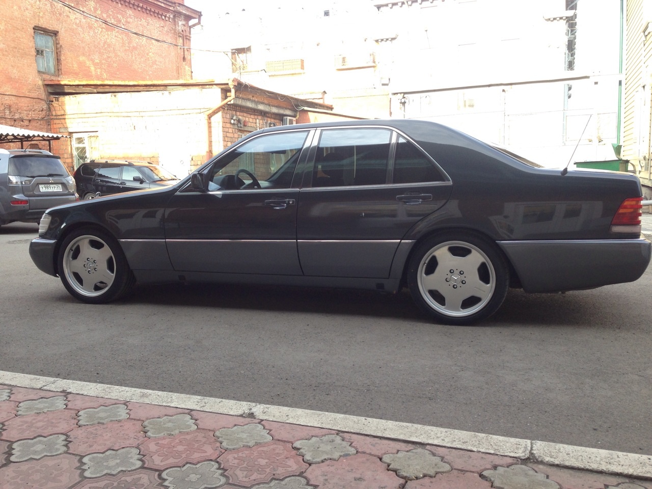

Всем спасибо за советы. После различных умозаключений пришли к выводу, что самыми близкими к штатному итоговому диаметру будут шины с размерами, как на картинке. Шины куплены и благополучно установлены.))
