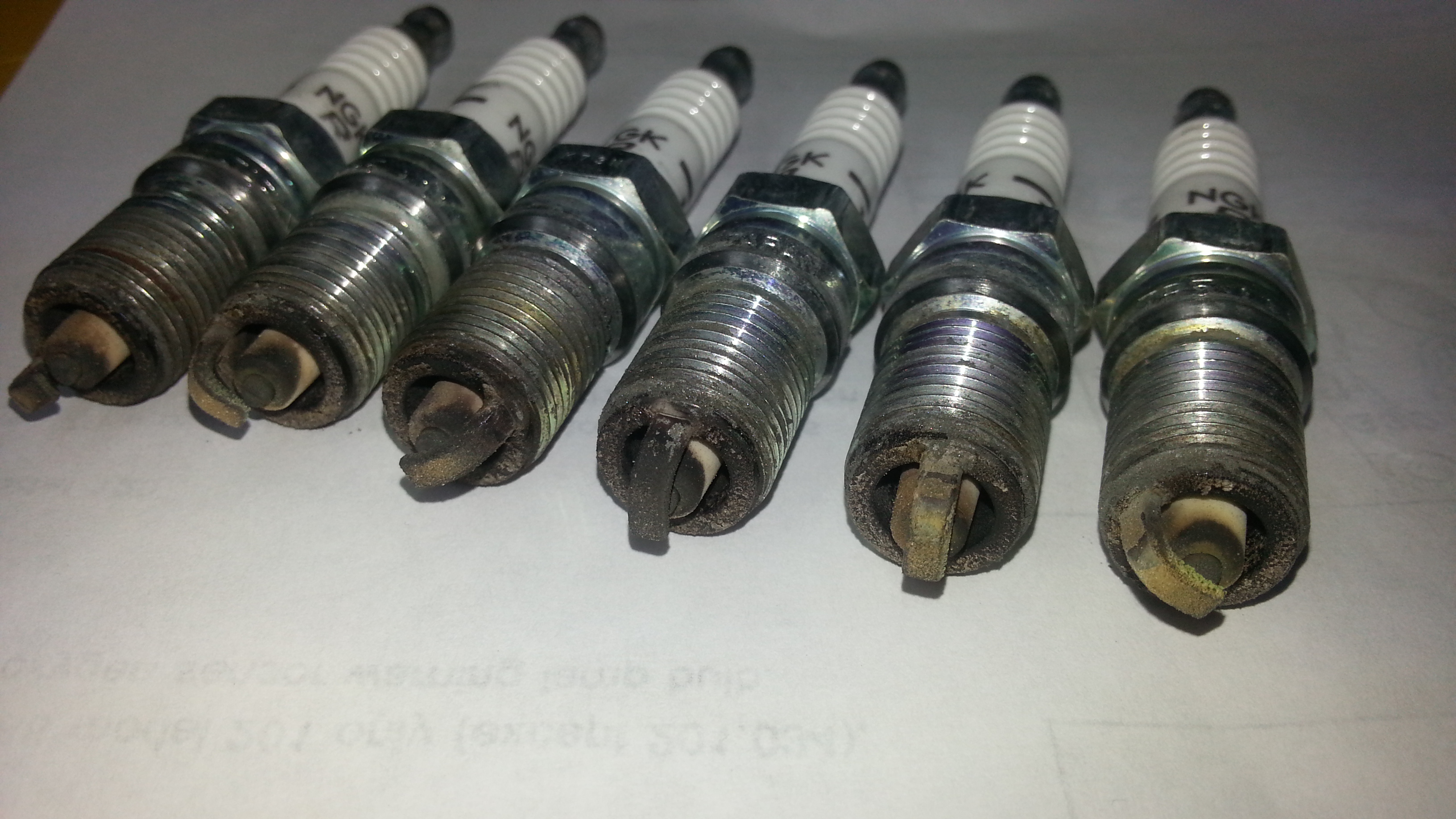

Состояние свечей при замене после 60тыс. пробега
Кто что может сказать?

Можно сказать, что ж*па им. Даже платиновые всечи у М112-113 столько на машине ходить не должны, а на 103-104 моторе их раз в 20000 менять надо, чтобы мотор нормально работал. Цена оригинальной свечи 150 рублей, комплект 900 рублей.
Во-во, можно сказать ещё, что свечи явно были ооочень хорошие, раз вообще прожили столько, у меня на М102 "Беру" умерли за 6 тыщ км :biggrin:
И да, естественно при цене за комплект оригинальных свечей меньше, чем в тысячу рублей (а неоригинальных, даже хороших - и того меньше), я бы менял их с каждой второй заменой масла вообще (при интервале замены 8000 км) :redface:
Короче, при таком пробеге то, что свечи вообще ещё не совсем сдохли - уже хороший признак, оценивать что-то по состоянию свечей можно, когда они прошли тыщ 5-10, пожалуй, но не 60...

Сдесь наверное лучше оценить состояние движка,а не говорить банальности про свечи.

Масло жрет,смесь непонятная и желтый налет толи масло такое толи антифриз "хапает"
третий справа масло в цилиндр много попадает остальные если после большого километража и коротких поездок не так страшно

Сорри, не правильно поставил вопрос.
Правильно так: - Что можно сказать о состоянии двигателя (вспрыска) по свечам после 60тык пробега?
По-моему, нагляднее было бы глянуть на свечи после 1-2 тыщ, просто за 60 они уже все, как видишь, не шибко чистые, а за 1-2 должны быть получше, а косяки вылезают быстро, и будут более явно заметны на фоне чистых свечей... ИМХО
Ну то есть, например, попадание масла/антифриза в камеру сгорания, и прочие косяки - будут заметны на свече и после 1000-1500 км, в то время как исправно работающие цилиндры не оставят на свече никаких значительных следов за такой пробег...

Состав смеси-пральный.Есть небольшой жор масла.Зазор -ошень бальшой(система зажигания зашибись).Если свечи показешь через пару тыров наездаВполне возможно будет добавить еще,что нибудь
С нашим бензином за 60т.к нужно как минимум 3 раза заменить свечи :redface:
расход масла виден, по сальникам клапанов, они же маслосъемные колпачки, возможен износ направляющих, ЦПГ если и поношена, то не смертельно...

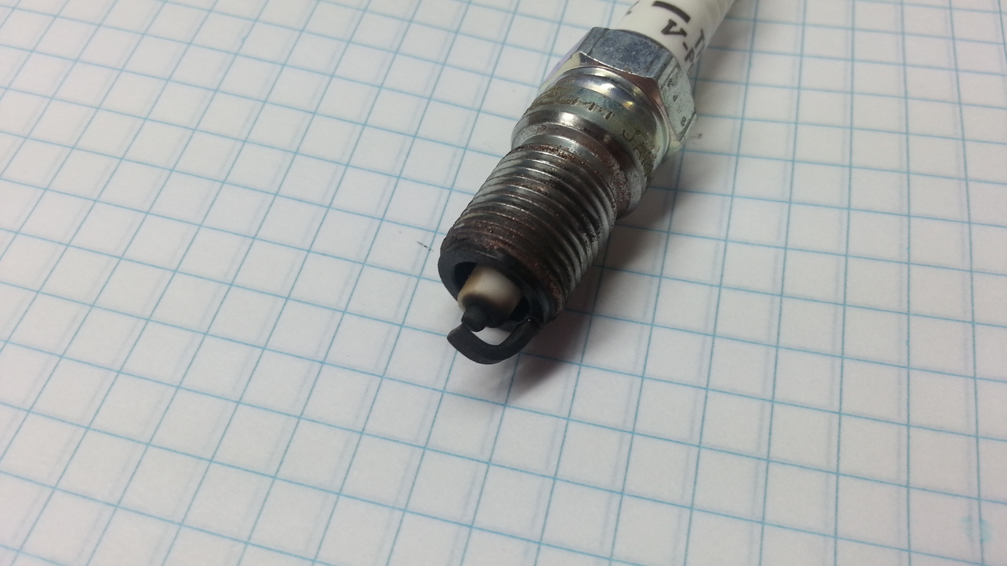

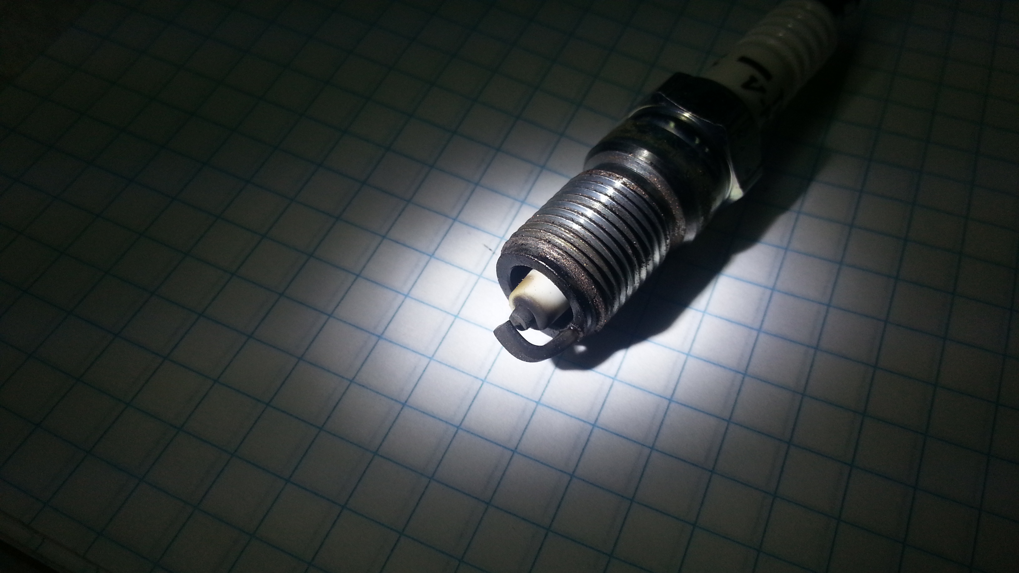

Прошли на новых свечах 5тык. Вот так выглядит (все свечи одинаковые)
Маслосьемные менял тыщ 20 назад (одновременно с заменой пракладки головки и обработки клапанов).
Все МВ родное. Неужто брак попался?
Смесь выставлялась пару месяцев назад (Все в воротах)
